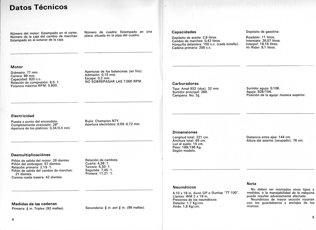

Il y a quelque temps j'ai acheté un manuel de propriétaire de Norton 850 original édité pour l'Espagne et la bougie recommande c'est la N7Y. Pourtant je vais acheter une paire N7Y et un autre paire pour l'ete N6Y et je vais tester les deux sur ma 750 en ete et en hiver (après de lire vôtres commentaires je pars de la supposition que pour une 750 la bougie Champion recommande c'est aussi la N7Y)
Pour ma Commando le problème de choisir une bougie Champion c'est résolu donc chez Norton recommande une bougie Champion.

Pachi a écrit : 26 juil. 2023, 11:05 Il y a quelque temps j'ai acheté un manuel de propriétaire de Norton 850 original édité pour l'Espagne et la bougie recommande c'est la N7Y. Pourtant je vais acheter une paire N7Y et un autre paire pour l'ete N6Y et je vais tester les deux sur ma 750 en ete et en hiver (après de lire vôtres commentaires je pars de la supposition que pour une 750 la bougie Champion recommande c'est aussi la N7Y)
Oui Pachi Champion N7Y à l'origine pour 750 ou 850,laquelle souvent depuis quelques années,en évoluant, a comme référence N7YC ou N7YCC. 8)

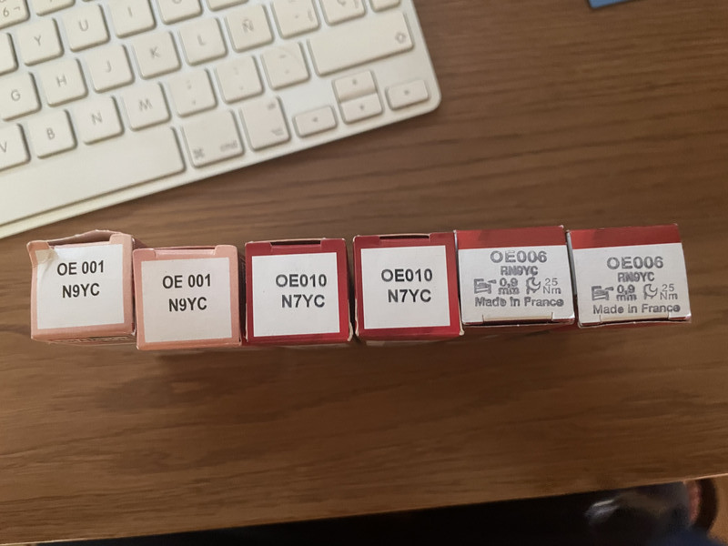

Trouvées dans le magasin a cote de chez moi. Les références Champion qui ne sont plus disponibles sont les N7Y et N6Y recommandées dans le manuel du propriétaire.
PS: le problème c'est que l’échelle thermique Champion c'est a l'inverse.
La NY9C et RNY9C sont equivalantes a la NGK BP6ES, et la NY7C a la NGK BP7ES..., trouvez vous quelque chose d’étrange entre l’échelle numérique thermique Champion et l’échelle numérique thermique NGK?
La RN9YC a 5,6 KOhm et un écartement des électrodes de 0,9mm qu'on devra réduire a 0,7mm et la N9YC 1,4 KOhm. La première pour monter avec une pipe HT non résistive c'est la plus chere, 4,5€ et la dernière pour monter avec une pipe HT résistive de 5 KOhm la plus économique 2,5€.
