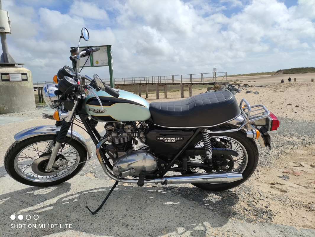

Après deux mois de stress et de pétarade
c est officiel je l appelle ma pétoire
j ai droit ?......
ou alors 3200 peu être
de toute façon c est la plus belle
Messages : 9248
Re: t140 et petarade à 3200
belle moto ,beau paysage
