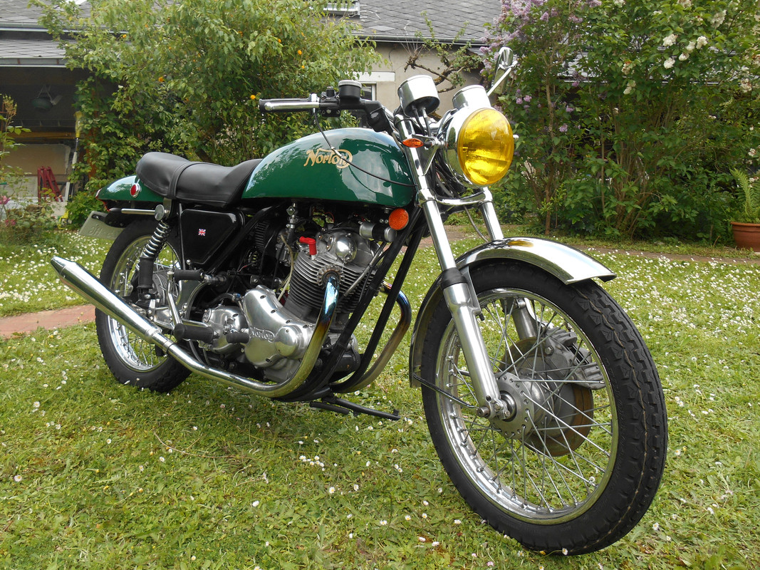

Superbe la Commando de Rickman!
Moi j'en suis la, circuit électrique et allumage en plus; tout y est passé,je suis reparti de zéro; cependant j'ai monté un 22 dents, il y aura certainement le Mikuni; je vais surement commencer comme ça;ce qui va me changer de ma R100 GS et ses 200000 km que je conduis depuis 20 ans.

Dommage que tu as mis un 22 dents, surtout avec un mono carbu, cela va accentuer les points de charge sur les roulements et arbres de boîte,beaucoup ont cassé ainsi,privilégie un 21 dents,après tout le travail que tu as fait sur cette commando tu risques d'être déçu 8)
