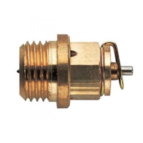

Bonjour, je finis de restaurer ma Commando Mk2,elle est équipée d'un Mikuni Vm 36; au premier essai elle a démarré,je l'ai laissé tourner un dizaine de secondes.
Tout est calé,allumage Pazon etc..
Le problème est que l'essence n'arrive pas aux bougies, j'ai entièrement démonté,soufflé nettoyé le carbu et les gicleurs, la languette du pointeau est parallèle au plan de joint,il n'y a que le conduit du starter qui était sale,l'essence remplit bien la cuve.Le Mikuni parait en très bon état,j'ai juste changé le pointeau par précaution.
Je kicke une vingtaine de fois, à la dépose du carbu,je constate que c'est humide d'essence jusqu'à l'entrée de la pipe,pas plus;bougies sèches
Je n'ai réussi à la démarrer qu'un fois difficilement, le moteur semble tourner normalement, elle s'arrête après quelques secondes.
J'ai installé un petit bidon avec robinet pour alimenter en essence car le réservoir n'est pas prêt ,l'essence arrive normalement.
Je ne vois plus par où chercher. Quelqu'un aurait une idée?

remet ton vieux pointeau pour voir peut etre une différence de hauteur ?

moustache a écrit : 22 sept. 2023, 09:22 remet ton vieux pointeau pour voir peut etre une différence de hauteur ?
Merci,c'est bien le même,débit 3.3
