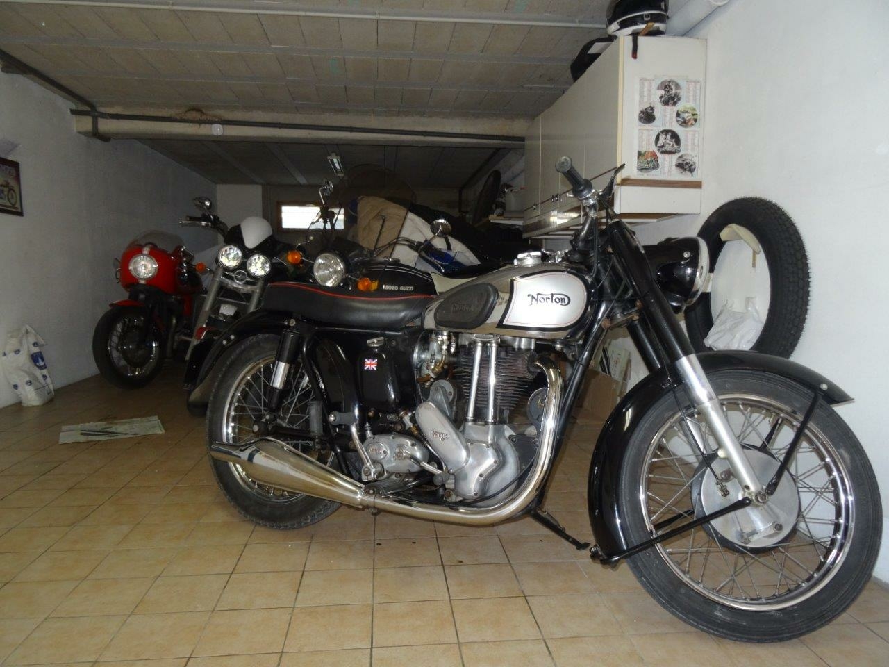

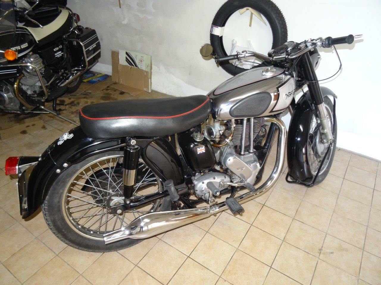

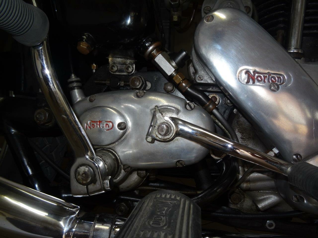

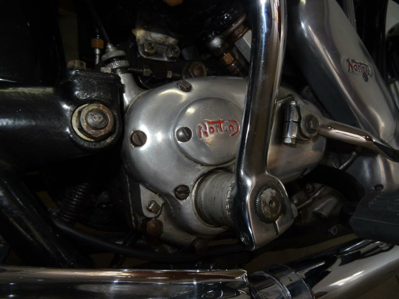

Bonsoir,
Voici des photos de la moto et de la boite de vitesses.
Si quelqu'un à le manuel de l’utilisateur et/ou un manuel d'atelier en Français je suis preneur.
Merci à tous.
Messages : 11192
Re: Norton ES2 de 1954
fantome a écrit : 10 oct. 2023, 17:39
Elmo ..... de plus en plus jaloux :shock:
Et c'est quoi la mystérieuse beauté rouge au fond?

Y'a de quoi être jaloux, mais il ne faut pas désespérer Elmo, il en passe en annonces quelquefois.
La preuve, j'ai réussi aussi à en trouver une.
Et elle me comble de plaisir à la conduite.
Légèreté, vivacité, maniabilité. Démarrage facile. Un plaisir à chaque instant. Et en plus, plutôt confortable, bien davantage que ce que j'avais imaginé pour ce genre de machine.

C'est donc bien la boîte dont j'ai envoyé le schéma.
Le remplissage se fait par le couvercle aux 2 vis, le niveau par la vis à tête carrée et la vidange par une vis ou écrou en dessous (vis de vidange ou écrou du ressort de verrouillage).
Pour l'huile tu peux utiliser celle là par exemple :
https://www.millersoils.fr/categorie-pr ... tesse-gl4/
