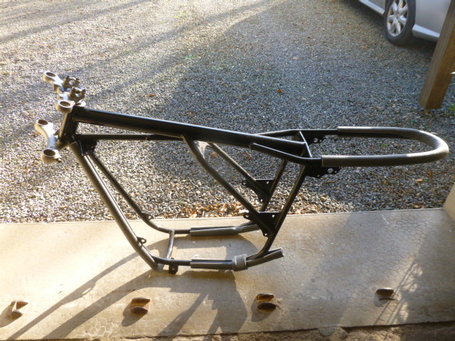

J'ai passé mon après-midi à préparer le support de boite pour enlever la peinture époxy. J'ai été le plus long sur les alésages d'axe de BO et de verrouillage d'axe. Je vais tout de même donner un léger voile de peinture sur les zones décapées pour les protéger un minimum de l'oxydation.

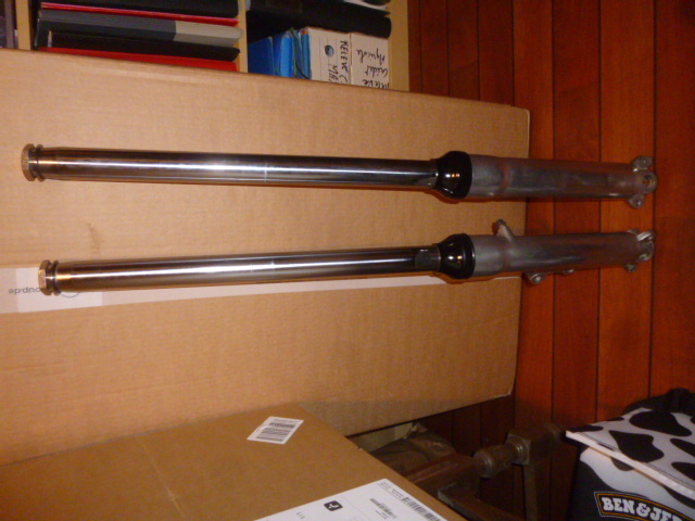

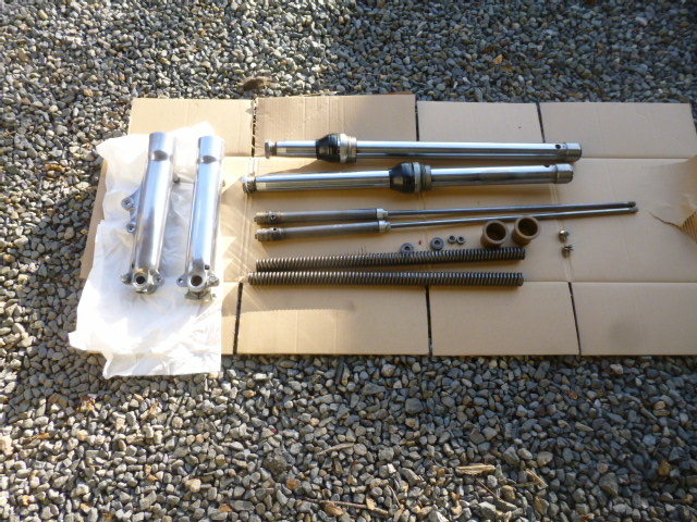

Du coup remontage des Té de fourche et assemblage des bras de fourche mais sans visser le bouchon sur la tige d'amortissement pour l'instant. C'est vrai que ça change des bras de fourche de Japs où tu peux tout assembler avant le montage :mrgreen: . J'apprends, j'apprends :lol: . Prain boulot, la mise en place des roulements de roue avant et arrière puis remplacement des joints du bras oscillant avant remontage sur le support de boite.

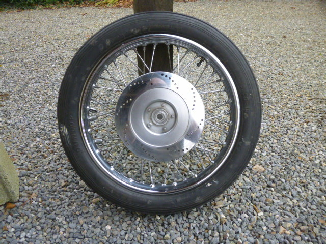

Petite avancée du week-end, nettoyage des roues

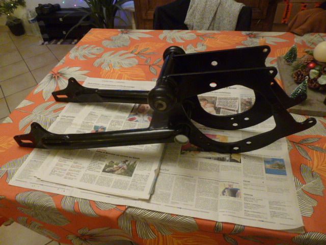

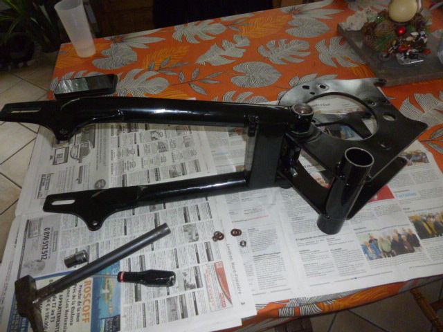

assemblage du bras oscillant avec remplacement des joint de bague. Je vous rassure, le marteau est là uniquement pour enquiller l'axe du BO à l'aide de la douille :mrgreen:
remontage de l'isolastic arrière
