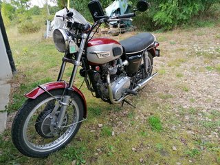

Fourche BETOR 35 mm , frein 4 cames ROBINSON , jante alu x19 BORRANI le tout monté depuis 50 ans ,impeccable .J'ai bien sûr conservé le montage Triumph d'origine.

Krokus, je dis l'est cool ta Tronfe.
