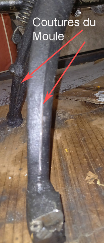

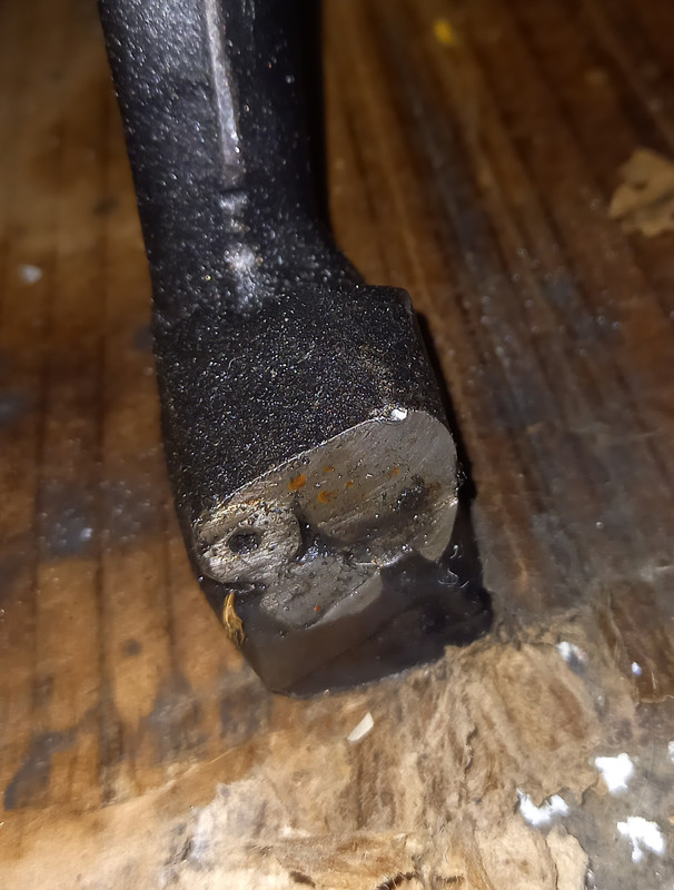

Dites voir, elle ne serait pas plutôt en fonte cette béquille en acier ?
- Messages : 11735
Re: Mordaches
Fonte aciérée, me dit on. Donc, d'après mes très faibles connaissances en métallurgie, ça doit être à la limite fonte/acier donc moins de carbone que la fonte mais plus que l'acier.

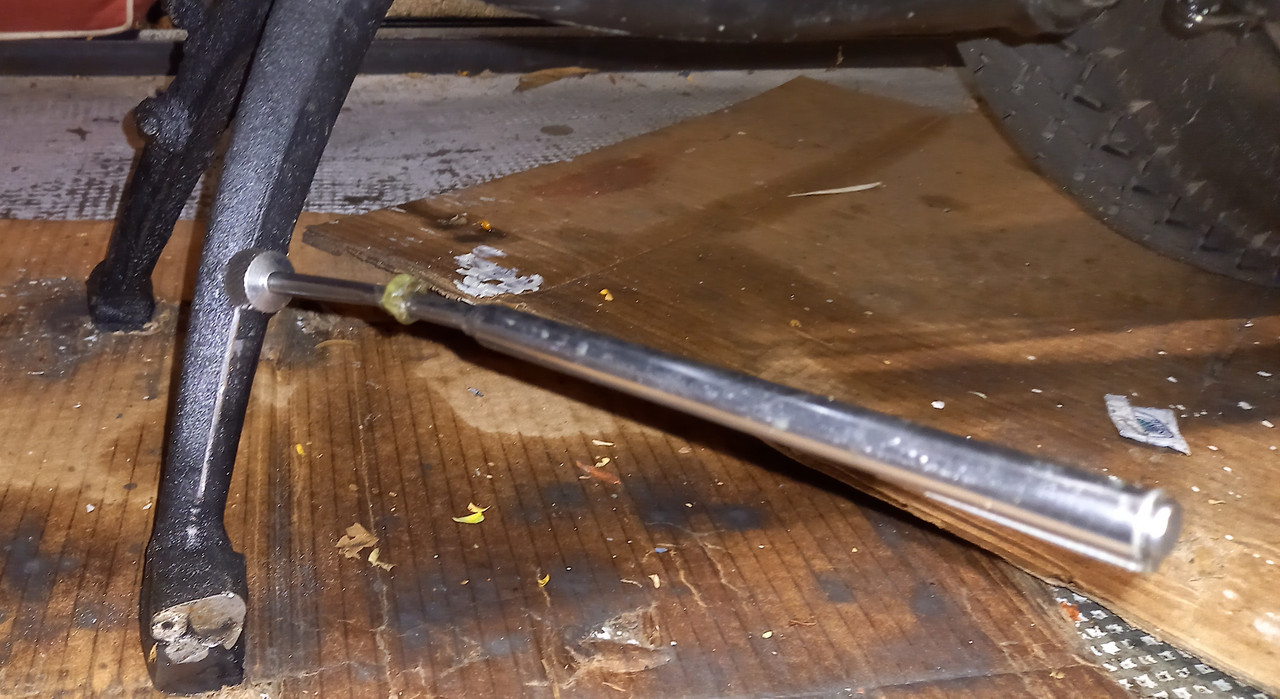

En tout cas, c'est moulé et c'est magnétique. Donc soudable comme le montre les photos (les patins soudés sous la béquille)
On voit les traces que j'ai faites à la lime

Elmo, je déteste t'avoir mis dans la doute de mes doutes...., je n'avais prête jamais rien d'attention a la chimique du fer mais sans doute le matériel de ta béquille c'est un acier et non une fonte de couvercle d’égout.

Elmo, maintenant que tu as explique la fonte aceriée, je regarde sur la photo ou on montre une coupure de la béquille une possible explication a ça qui me ressemble a trois barres d'acier enveloppes par une sorte de ciment. D’être comme ça penser au béton armé c'est inévitable, une mélange de deux matériels différents pour ajouter leurs respectives propriétés.
Arrives a ce point, je me demanderai si l'acier et la fonte ont la même tolérance, dilatation et point de rupture en cas de chauffer au rouge.
PS: L'office de soudeur toujours je l'ai trouve très difficile.
