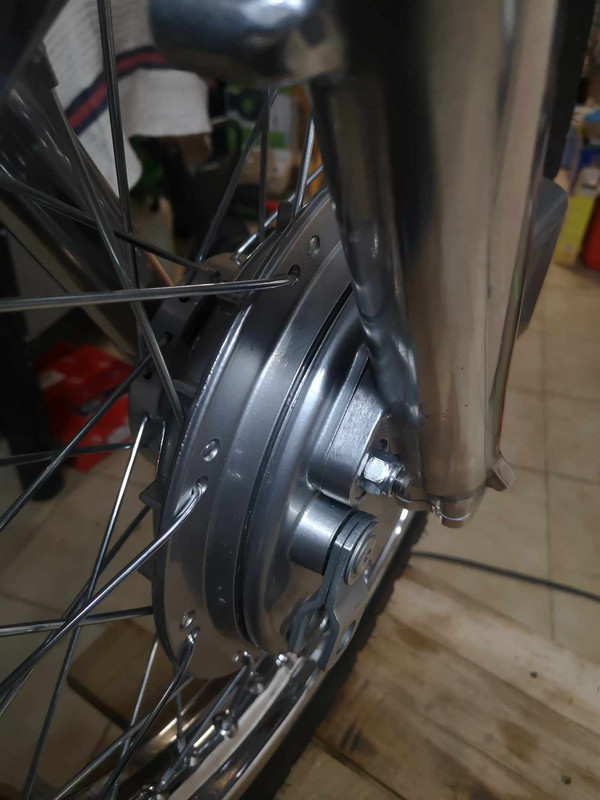

Montage roue avant conique moyeu 😕
yvanoff
Messages : 719
Re: Montage roue avant conique moyeu 😕
Message non lu par yvanoff »
ET a écrit : ↑27 nov. 2023, 22:17 Pas de question bête :mrgreen:
De mémoire c'est bien un lamage, pas un bossage ... et l'écrou est bien un écrou bas, pas un gros écrou comme le dessin.
Et le cache poussière est normalement uniquement sur le diamètre extérieur, mais j'ai vu le dernier il y a plus de 20 ans ... donc c'est plus très frais (comme le bonhomme ...)
Et le montage est bon, c'est à dire l'axe prend en entretoise le roulement droite.
Mais il faudrait vérifier qu'il n'y ait pas plusieurs longueurs d'axe, entre les petits et les gros tambours + les freins à disques ... les anglais restant des anglais, ce n'est pas parce que ça rentre que c'est forcément bon :evil:
Là ça me rassure pas, la bécane était dans un état lamentable, les tubes de fourche avaient été changés, une coquille fendue en deux, elle avait certainement tapé de l'avant. Je peu pas changer un axe au hazard, ça coûte !
Message non lu par vincent 3131 »
Bonjour. A tout hasard, la flasque n'a pas l'air marquée par l'écrou central. D'autre part, vu l'épaisseur de l'écrou, cela me semble difficile de le serrer un minimum. N'y aurait-il pas une rondelle entre l'écrou et la flasque? Lorsque tu positionnes la roue avec axe et flasque boulonnée, entre les deux fourreaux de fourche, y a-t-il un jeu, ce qui signifierait qu'il faut mettre une rondelle d'épaisseur entre écrou et flasque?
yvanoff
Messages : 719
@vincent3131,
Si mes souvenirs sont bons, je crois qu'il y avait une rondelle de 3mm d'épaisseur entre l'écrou et le flasque, mais ce n'est pas du tout d'origine, aucune mention sur tous les dessins que j'ai pu voir, donc je ne l'ai pas remise...
En principe la roue est bloquée latéralement par un épaulement de l'axe plaqué sur le roulement droit lui-même bloqué par une bague en alu vissée. L'ecrou, lui ne sert qu'à bloquer le flasque sur le tambour.
yvanoff
Messages : 719
Pour info, c'était comme ça avant :
yvanoff
Messages : 719
Il y a un truc qui m'interpelle, sur cet axe les fraisage pour passer entre les gougeons sont plus larges.
Messages : 7886
Bon, je crois que je sais ...tu as un axe de roue de 70, un poil plus court . Il y a au moins 4 dimensions pour ces axes de roues avant ....les axes se ressemblent tous mais en fait sont tous différents ;
La coquille cassée, c'est courant sur ces pièces moulées ...
yvanoff
Messages : 719
J'ai essayé avec cette rondelle 4mm épaisseur.
yvanoff
Messages : 719
C'est pire encore 🙃,
J'ai constaté que l'axe est flottant et la methode de remontage prévoit de tirer la roue vers la droite.
Essayé encore mais reste un jeu à l'encrage de 2mm. Retour à la case départ 😬 raz le bol.

yvanoff
Messages : 719
Merci Jean-Pierre, je vais regarder ça à tête reposée. 😎 👍

yvanoff
Messages : 719
Victoire ! :mrgreen: :mrgreen: :mrgreen:
Probleme résolu, grace à jean-Pierre, dans le paquet de liens la soluce est là :
https://www.triumphrat.net/threads/spin ... el.651521/
Ile s'agit d'un montage de la BSA 500 SS Gold Star (mon amour de jeunesse que je n'ai jamais eue) une rondelle de 3mm viens s'intercaler a l'intérieur avant le roulement droit.
Ca déplace l'axe vers la gauche et permet de serrer à fond l'ecrou et raproche le plateau de l'encrage Ouf !
J'avais éssayé, mais je mettais la rondelle au mauvais endroit.
yvanoff
Messages : 719
encore une pour la route
Merci à tous de votre aide, je suis vraiment soulagé. 8) :P
