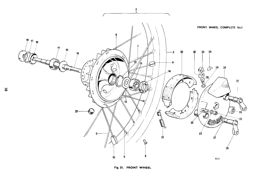

Voilà voilà .... déjà on sait mieux de quoi on cause ....
L'écrou ressemble à celui d'origine
Est-tu sur que le cache sexe poussière pos 13 est bien en place ?

Moi aussi une question bête :
Pourquoi sur le dessin des pièces de ET le trou central du flasque a l'air d'avoir un épaulement en relief alors que le flasque en photo a un lamage???
ET
Messages : 4045
Localisation : din ch'timi
Re: Montage roue avant conique moyeu 😕
Message non lu par ET »
Pas de question bête :mrgreen:
De mémoire c'est bien un lamage, pas un bossage ... et l'écrou est bien un écrou bas, pas un gros écrou comme le dessin.
Et le cache poussière est normalement uniquement sur le diamètre extérieur, mais j'ai vu le dernier il y a plus de 20 ans ... donc c'est plus très frais (comme le bonhomme ...)
Et le montage est bon, c'est à dire l'axe prend en entretoise le roulement droite.
Mais il faudrait vérifier qu'il n'y ait pas plusieurs longueurs d'axe, entre les petits et les gros tambours + les freins à disques ... les anglais restant des anglais, ce n'est pas parce que ça rentre que c'est forcément bon :evil:
