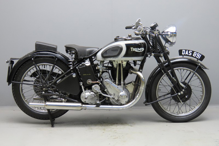

J'ai continue la recherche pour confirmer si ta dynamo était obsolète a 1936.
Et voila que dans le page des marques du MAC : Historique Triumph de 1886 à 1945l il y a une photo d'une Triumph identique a la tienne qui vient identifie au pied de photo comme le modèle 2/1 de 1935, possiblement par erreur, parce que dans les catalogues MAC des Triumph de 1934 (anglais), et de 1935 (anglais et français), s’identifie comme le modèle 5/2 OHV 2 port. La tienne surement sera aussi le modelé 5/2 OHV 2 port, une monocylindrique bitube avec 2 ports d’échappement.
En principe le modèle a un levier a main du cote droite du réservoir d'huile pour changer les vitesses, mais il y avait une option d’amélioration pour le foot change et bien tu pourrais rechercher les marques de 2 trous dans ton réservoir d'essence a cote du caoutchouc, parce que sur la moto de la page du MAC il y a 2 trous malgré que la boite des vitesses a une pédale pareil que sur ta moto. Bon..., ce qui je ne doute pas c'est que ta moto c'est pratiquement identique a celle de la photo. Aussi dans la même page de la marque plus en bas on dit que c'est a 1936 qui sort la première T 80 et la première T 90 et avant la T 70 de 250 c.c.. La T 90 de 1936 c'etait un modèle qui était monté sur le même cadre des motos précédentes et pratiquement la même boite des vitesses mais avec la pédale au pied de série et un réservoir d'essence et un phare chromés..., bon, les modèles Tiger sont un peu confus a cet époque, c'est pareil pour la première Bullet et les model J et G de Royal Enfield.
Le modèle 5/2 OHV 2 port de 1934-35

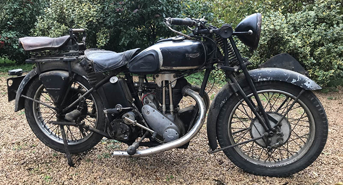

la tienne:
et la Tiger T 90 de 1936.
PS: bon, qu'en pensez tous vous, c'est une T 90 de 1936 ou une 5/2 de 1934-35? Un peu confus, les deux modèles sont pratiquement identiques sauf pour quelque moindre détail, n'est ce pas?
Ton réservoir a l'air d'avoir été dans le passé chromé, mais la dynamo c’était obsolète a 1936 et les photos que j'ai trouve des Tiger T 90 de 1936 ont une dynamo E3HM sans disjoncteur intégré (je reconnais le capuchon noir typique des E3HM bien different au capuchon noir de ta dynamo E3M), aussi les leviers du guidon sont les mêmes du modele 5/2. Bon, si tu ne trouves aucune trace des 2 trous dans le réservoir pour fixer le levier manuel des vitesses, en ce cas je n'aurai aucune doute de que ta moto c'est une T 90 avec une dynamo qui ne se corresponds pas a l’année de ta moto et les leviers du frein et d’embrayage de la 5/2. Il ne resterait que vérifier pour être sur l’année de fabrication avec le numéro de cadre ou de moteur, mais je ne suis pas un expert et je n'ai aucune table des numéro de cadre Triumph, et les numéro de moteur et de cadre a disposition de tous dans les pages du MAC c'est a partir de 1950, dommage.

Oui, si on pouvait l'identifier grâce à sa date de sortie d'usine ...C'est peut-^-être une des premières T90, sur laquelle ils ont épuisé leurs pièces restantes de 5/2 ....
Ma B50 est dans un cas similaire: sortie en début de production des années 72, elle n'a plus le cadre gris, mais a gardé les amortisseurs de cette couleur, et la peinture 1971 des flasques de freins ...Du coup , ce n'est ni une série 1, ni une série 2...
Nos amis d'outre channel les appellent série 1 1/2....

Effectivement,le réservoir a des traces de montage de la sélection manuelle des vitesse...
Les numéros frappés sous la selle et sur la colonne de direction sont identiques: S1403
Le plus important pour moi est de reconstituer le circuit électrique ,je peux partir de l'ancien auquel il manque 2 ou 3 branchements (il y a d'ailleurs le contacteur de frein Ar,peut être une option d'époque ou d'origine)

C'est mon avis personnel, que le modèle de ta Triumph soit peut être une 5/2 d'une génération de motos qui est sortie a 1934, ou un moto de transition aux nouveaux modelés T 90 de 1936, fait que ta moto soit encore plus intéressante que d’être une T 90 "pursang". :P
Le frein d’arriéré c'est sur que c'est une adaptation très récente pour s'adapter a la normative de circulation parce qu'a 1936 la signal du frein suivait le même méthode que pour les clignotants, avec la main. Dans ton cas c'est un avantage parce que sur ma Royal Enfield de 1937 je dus modifier la carcasse du feu de veilleuse d’arrière avec une douille avec deux contacts et les rainures spécifiques pour insérer une ampoule de double fil pour vielleuse et frein. Je te conseille d'enlever la tulipe pour jeter un œil a fin de vérifier que l'ampoule c'est de double fil.
