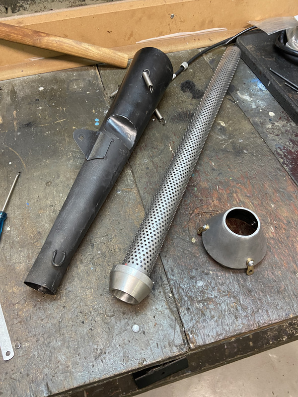

Je viens de refaire l'échappement du T100.
Le modèle précédent était quasi identique, sauf que le tube perforé passait de ø38 en entrée à ø50 en sortie, un peu bruyant. Maintenant le tube est en ø38 continu, comme les Commando.
Le tout est monté bourré de laine de roche en tissu.
Je fais les essais dés que le temps devient agréable
