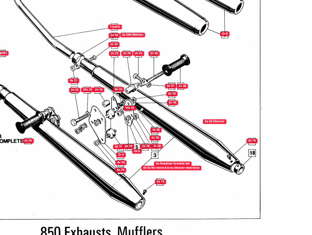

Quand j'avais acheté ma Commando elle venait avec la pièce 18 montée au bout du silencieux pour réduire le bruit. A l’époque (le debout du décennie de 2000 ), la norme du contrôle imposait pour tous les motos un maximum de 85 dB . Ajouter la pièce 18 n’était pas suffisante pour passer le contrôle et j'avais du allonger la pièce en ajoutant de son cote interne un tuyau de plombier de 10 cm avec plusieurs trous et fourre avec de laine en verre pour contenir le bruit a 84 dB. Avec ça la moto roulait complètement étouffée et ne marchait pas.
