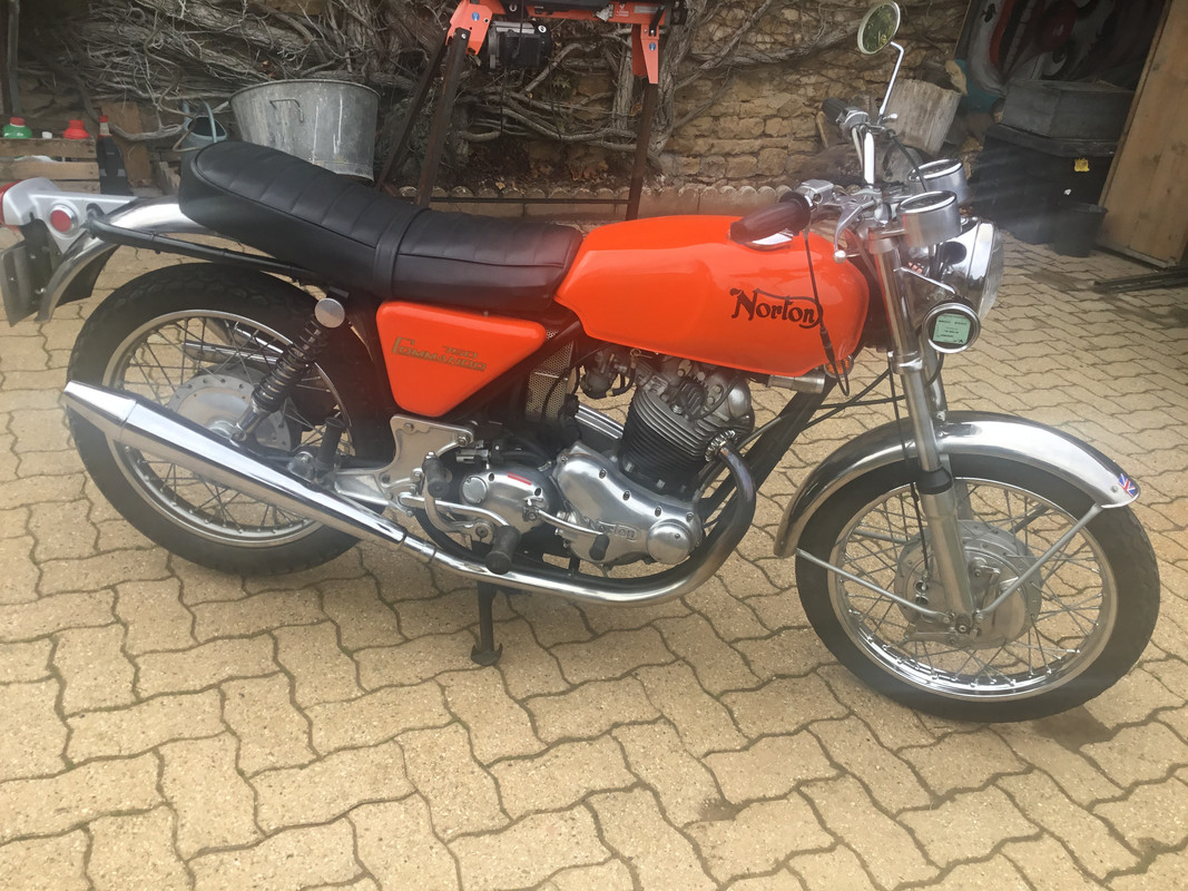

Fourche sans soufflets
Un ampèremètre sur le phare que je trouve pas sur les parts list

Tu as une photo de cette Commando? C'est des modèles que je trouve très sympa. Déjà le design était quand même réussi, faut avouer. Et puis c'est le point de bascule, un peu comme le jour où tu as décidé de faire vieillir une caisse de Croze-Hermitage dans une cave humide et mal ventilée. 10 ans plus tard, quand tu ouvres la première bouteille, tu te souviens de ce jour là... :mrgreen:

Demain photos

Et nouvelle question. L’échappement droit semble bien monté en bonne place. Et le kick vient s’y frotter !!!
Plusieurs modèles de kick ???ou petit problème ?
