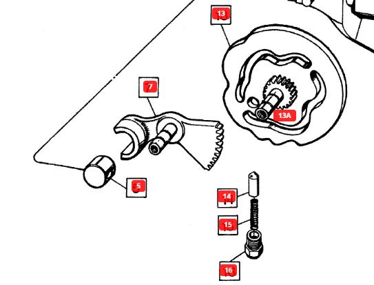

https://s3-eu-west-1.amazonaws.com/rgmn ... arbox..pdf
A part un éventuel et toujours possible réglage du ressort (très délicat et les mots sont choisis , pour ne pas choquer !!) si c'était dans la boîte, ce pourrait étre ce pinion de 2 du layshaft qui coulisse mal sur les rainures ( voir shéma ci-dessus) .....

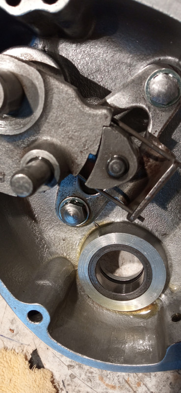

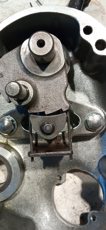

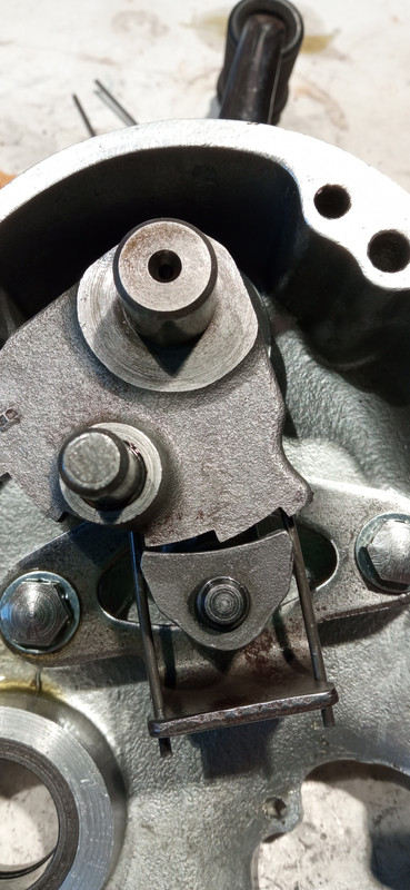

J'ai trouvé ce qui déconne et pourquoi la 2 ne veut pas passer.
La plaque à cliquet de changement de vitesse (GEARCHANGE RATCHET PLATE ASSY 04.0111) va trop loin.
Ce qui fait que le cliquet est sur la plaque et pas devant le cran, voir photos.
la première est engagée
Le cliquet est dans le cran pour passer la 2, normal.
Position du cliquet dans la boîte première engagée, impossible de passer la 2 et de revenir dans un cran, sauf au bout d'un certain temps
quand ça veut bien le faire.

Je pense que comme le teton doit s'introduire sur le cylindre de la fourchette interne qui déplace le quadrant, d'avoir ce problème que le cliquet va trop loin dans un sens pour la 2, tu aurais le même problème dans le même sens pour 3, et 4. En plus, tu oublies que le positionnement du quadrant positionne aussi l'angle du cliquet sur un de ses dents qui se correspond au passage d'une vitesse pour le suivant actionnement (dans un sens pour surmonter de vitesse et de l'autre sens pour descendre). Maintenant, avec le couvercle ouvert, le cliquet se déplace fou et se positionne au hasard, et non d'accord au positionnement du quadrant.
PS: J’écarte un mauvais montage entre les dents de la fourchette 7 et les dents du quadrant 13.

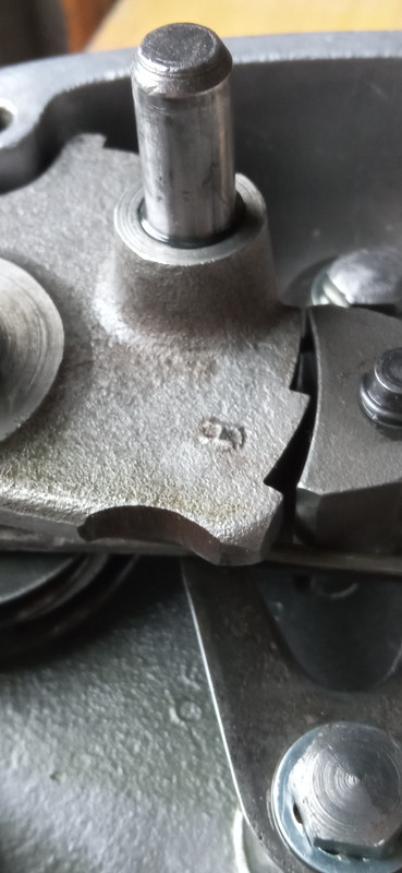

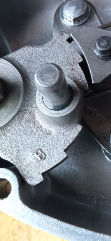

J'ai observé le phénomène par le petit couvercle carter monté.
On voit juste le cliquet et la plaque.
Maintenant la plaque a été meulé côté 4ème ce qui pourrait faire que cette
plaque va trop loin ?!?!
Je vais rechargé par soudure.
C'est assez mystérieux, ça fonctionnait bien ....

Ce meulage n'est pas nécessaire, il manque l'ensemble des éléments fonctionnels qui limitent forcément la course.
Tu dois bien voir que le travail seul de ce ptit ressort qui ne paie pas de mine détermine l'inclinaison du pawl.
Quand ses brins sont bien réglés, le pawl s'appuie franchement sur le ratchet à chaque mouvement du sélecteur, en montée ou descente.
