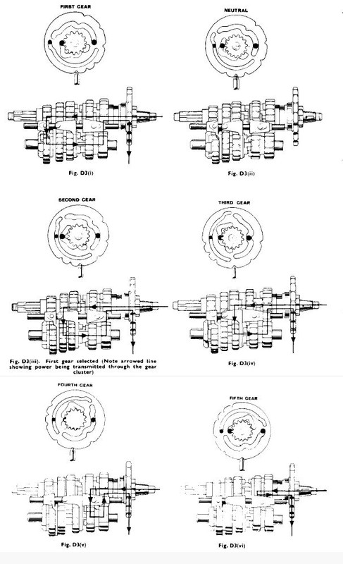

C'est un peu compliqué et je ne suis pas très sûr de moi, mais bon essayons :
L'arbre primaire tourne toujours à la vitesse de la noix d'embrayage.
Le principe c'est que le pignon de 4 primaire est solidaire du pignon de sortie de boite, il tourne fou sur l'arbre primaire mais il est entrainé par le pignon de 4 secondaire. Sauf en 4 où le pignon de 4 primaire est verrouillé sur l'arbre primaire.
Les pignons des vitesses qui ne servent pas tournent en couple mais fous. Ils tournent fous parce que l'un des 2 engrenages tourne fou soit sur l'arbre primaire ou soit sur l'arbre secondaire , ça dépend de la construction de la boite.
En 1 : le pignon de 1 de l'arbre primaire (qui tourne à la vitesse de la noix d'embrayage) est enclenché et fait tourner le pignon de 1 de l'arbre secondaire et ce pignon est verrouillé sur l'arbre secondaire.
Donc l'arbre secondaire tourne à une vitesse qui dépend du rapport (que je vais appeler R1) : Nombre de dents du pignon de 1 primaire divisé par le nombre de dents du pignon de 1 secondaire (ou l'inverse, mais on s'en fout. Si je me goure on rectifiera)
L'arbre secondaire entraine le pignon de 4 secondaire qui entraine le pignon de 4 primaire (fou sur l'arbre primaire, rappelons le, mais solidaire du PSB).
Donc le pignon de 4 primaire tourne à une vitesse qui dépend de la vitesse de l'arbre secondaire et du rapport R4 du nombre de dents du pignon de 4 secondaire divisé par le nombre de dents du pignon de 4 primaire.
Comme le pignon de 4 entraine en direct le pignon de sortie de boite, celui ci tourne en fonction des rapports R1 et R4
En 2 : pareil : le pignon de 2 primaire entraine le pignon de 2 secondaire qui fait tourner l'arbre secondaire (en fonction du rapport R2 (de seconde vitesse)) qui entraine le pignon de 4 secondaire qui entraine le pignon de 4 primaire (en fonction du rapport R4) qui entraine le pignon de sortie de boite à une vitesse qui dépend des rapports R2 et R4.
En 3 : pareil : le pignon de 3 primaire.........etc...... et le pignon de 4 secondaire entraine le pignon de 4 primaire qui entraine le PSB à une vitesse qui dépend du rapport R3 et du rapport R4.
En 4 là c'est différent, plus rien ne passe par l'arbre secondaire, le pignon de 4 primaire est verrouillé sur l'arbre primaire et le pignon de 4 secondaire entraine l'arbre secondaire mais tous les couples d'engrenages de 1,2,3 sont déverrouillés, un des 2 engrenages d'un couple tourne fou soit sur l'arbre primaire soit sur l'arbre secondaire mais les couples d'engrenages des vitesses 1,2,3 sont libres.
Le pignon de 4 primaire, lui, est verrouillé sur l'arbre primaire et comme celui ci tourne à la vitesse de la noix d'embrayage, le pignon de sortie de boite tourne aussi à cette vitesse là.
Voilà ce que j'ai compris et j'espère ne pas avoir raconté d'âneries.
Il faut suivre les flèches (c'est une boite 5 mais le principe est le même) :

Bon, tout en peut être un peu différente d’accord au fabriquant, le type de fourchettes glissantes, le système du sélecteur, ou s’il y a un troisième arbre intermédiaire (le plus habituel), ou il n’y a pas…, mais le mot des arbres nous dit tout: arbre primaire solidaire à la transmisión primaire, arbre secondaire à la transmission secondaire, arbre intermédiaire pour transmette la rotation de l’arbre primaire à l’arbre secondaire (et vice-versa pour le frein moteur), et pour le kick starter.
- Messages : 11543
Re: Au rapport !
Pachi, sur les boites Triumph l'arbre secondaire ne sert pas à la transmission secondaire , c'est le pignon de 4 (ou 5) qui joue ce rôle.

Bon, il en sera un engrenage énorme et étrange avec un cou très long pour viser le pignon secondaire du bout du cou qui sort de la boîte…., l’habituel c’est que l’engrenage s’insère sur les rainures d’un arbre secondaire très court aves 2 coussinets ou 1 roulement interne pour tourner sans friction sur l’arbre primaire que le traversé par son intérieur.
PS: et après d’être informé de cette bizarrerie des Triumph, je dois aussi me taire quand quelqu’un avec une Triumph dit que l’isolastique des Commandos c’est une bizarrerie?
