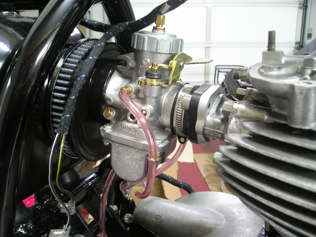

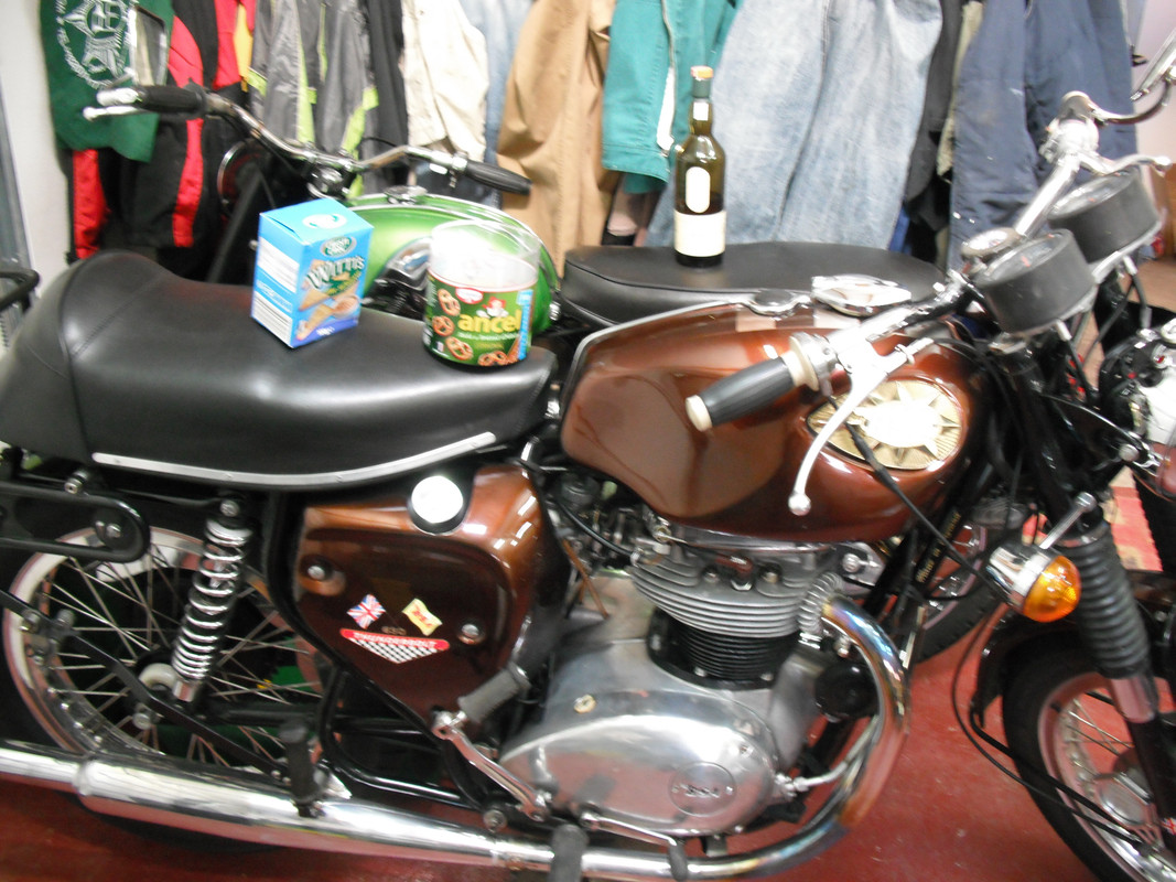

jean-pierre a écrit : 20 sept. 2024, 14:54 image de l'expérience (la modestie étant ma qualité première ) :arrow: :arrow:
photo de ma BSA et de ma Triumph
jean pierre, tu as du demonter la boite du filtre d'air original sur la BSA apres de monter le Mikuni ? (que j'imagine qu'il en sera un Mikuni VM28 mm peut etre ?)
Precisamente le carburateur de la BSA A65 Thunderbolt de mon ami coince le boisseau. C'est un Amal Anglais 930 quand en principe je pensais que sa moto monte un 928mm. Mais bon, il m'a consute s'l pouvait monter un Mikuni et je lui ai repondu que ça depend de s'il veut rester avec la boite du filtre original ou courir le risque de virer le filtre d'air original.
J'ai trouve un Amal espagnol 930 MK 1,5 neuf d'un vieux stock a un prix pareil q'un Amal Anglais Premier (mais sans les frais de postage et de dédouanement), mais sans ecarter un Mikuni ou de meme la copie chinoise economique qu'on vends par 27€ port compris simplement pour verifier qu'il en peut se monter sans virer la boite du filtre d'air original de sa BSA.

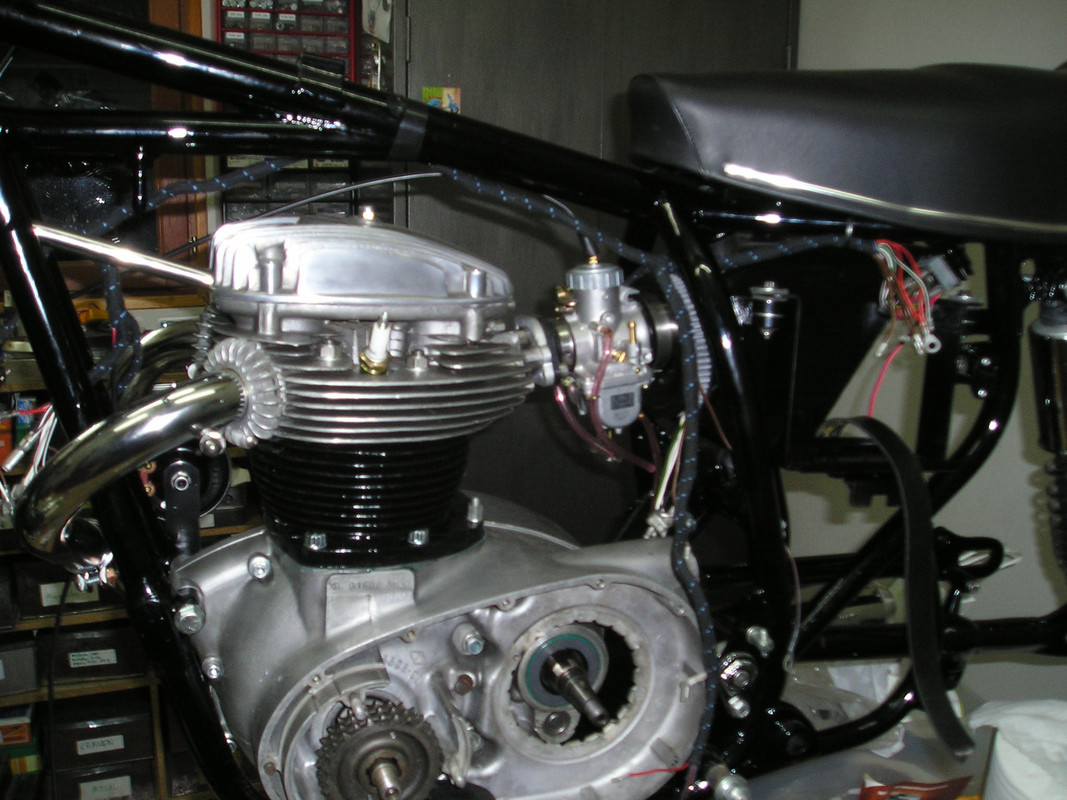

C,est le kit Mikuni de chez SRM, quand j'ai remonté cette A65 c'est à partir d'une épave si mes souvenirs sont bons de la base j'ai gardé le cadre,le vilo ,La Fourche,tout le reste en majorité achete sur Ebay USA c'était il y 20 ans ,pour les bons morceaux comme les bielles ,pompe à huile ect chez SRM

Quand tu dis kit Mikuni je dois entendre que vient avec un filtre d’air K&N et qu’il faut virer le filtre original?
Messages : 9008
Re: carbu Poutinien
Oui c'est un KN extra plat

Vraiment sur les A65 le filtre d’air reste caché entre les couvercles et les bobines HT et on n’y peut pas voir s’il s’agit du filtre original ou d’un K&N plat.
Je lui dire a mon ami que peu importe remplacer le filtre original pour un K&N s’il a envies de monter un Mikuni.
Quelle taille me conseilles: VM28 ou VM30?

C'est un 30 le kit SRM à un adaptateur car l'entraxe de fixation est différent,il faut légèrement agrandir l'entrée de la pipe admission
