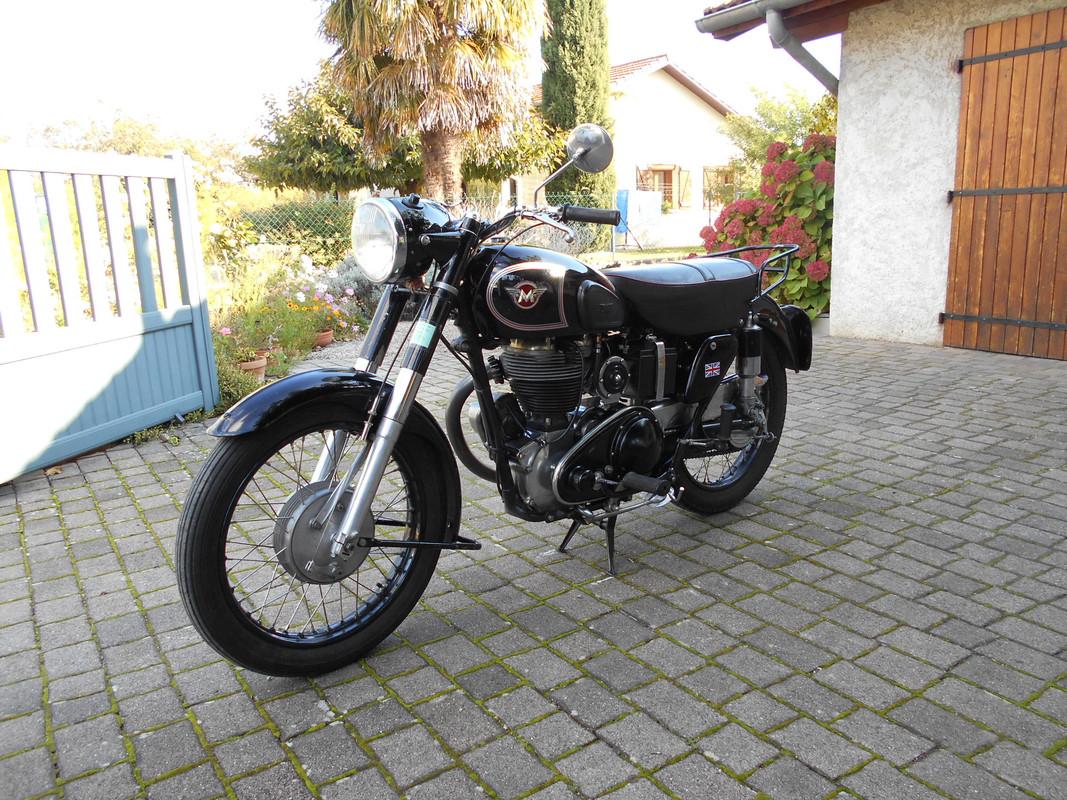

Bonjour S"NonoFlat"..je connaissais déjà "NonoVénom"...dans le 21!
J'ai un G80S de 56 avec tubes de 1"1/4"; si tu as besoin de dimensions pour tes bagues , qui peuvent sûrement être fabriquée en bronze "autolub" ou "sec" (remplacement des noires en matière plastique)...
tu le fais savoir directement ...
Théo
Théo

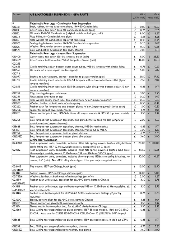

La page de catalogue de Thenor est accessible sur le site suivant, sur "suspensions"
https://amcclassicspares.com/
Les prix ont augmentés depuis
Et il n'y a pas de tubes de 1 1/8"
