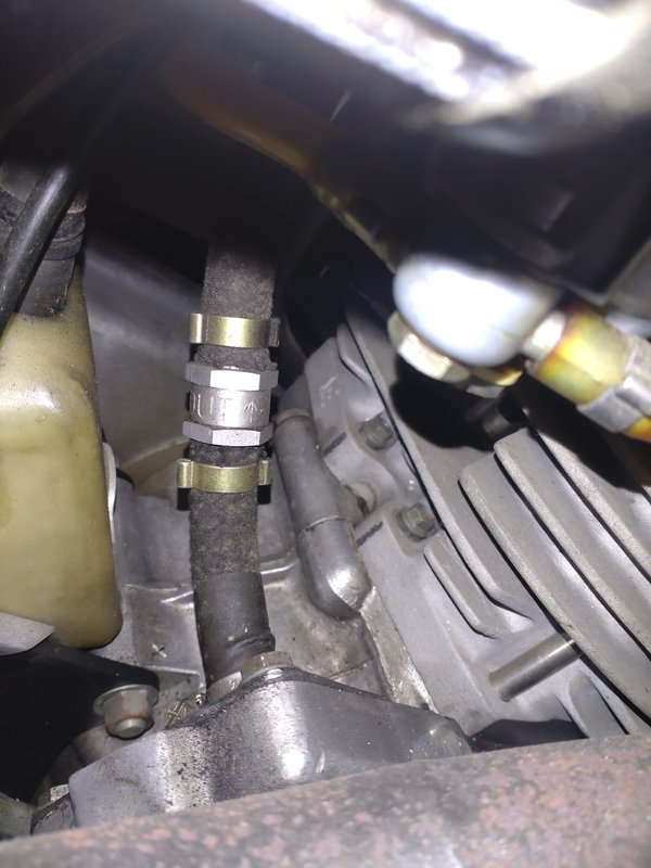

Merci Francis pour ces précisions. Bref dans l immédiat j vais pas commencer a tout démonter :mrgreen:
J aimerai en profiter un peu puis si j dois tout démonter j en profiterai pour faire roulement vilos et coussinets de bielles tant qu à faire....
J espère juste ,qu en ayant remis les durites de reniflard aux bons endroits , résoudre le problème de cette huile qui coulée de mon filtre à air et cela malgré un niveau dans le réservoir d huile comme vous le conseillez tous.
Messages : 16141
Re: Branchement reniflard moteur et cardu sur réservoir d huile
En effet, si on fait les trous supplémentaires comme dit par Francis, ce n'est pas plus mal, mais même sans ces trous,
les deux carters communiquent quand même et ça ne fait pas de mal d'aérer tout ça sans attendre de démonter.
Les clapets sont un petit plus, et je ne suis pas le seul à le constater. Ce sont des clapets anti-retour carburant conçus au départ pour l'agriculture,
ça coûte moins de 5€, on le met où on veut sur la durit. Leur ressort est taré très faible.
Pour ce qui me concerne, depuis que j'en ai mis, plus aucun de mes joints cache-culbus ne transpire, le haut moteur reste sec, je pense que le bas moteur est en légère dépression (nerveuse) à chaque remontée de pistons au lieu d'être en pression. Ça vaudrait le coup de mesurer, tiens. :roll:

Bon le problème est bien résolu.
Le fait d inverser la mise à l' air moteur avec le reniflard qui va aux carbu était bien le souci.
