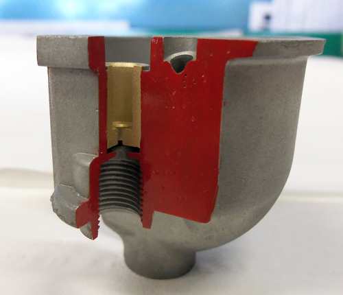

Petite réflexion sur les concentric mk1:
j'ai toujours réglé la hauteur de cuve avec le dessus du flotteur à 2mm du plan de joint,
j'ai bricolé une vis de vidange de cuve avec un petit tuyau, je constate carbu en place sur la Commando une distance de 9 mm jusqu'au plan de joint,
mesure prise dans l'axe, où plonge le gicleur, je remonte alors le flotteur à hauteur du plan de joint, il y a encore au moins 7mm..
Je suppose que le niveau de flottaison dépend du poids du flotteur (j'ai essayé ici un flotteur réglable)
Bien voilà, ça va rester ainsi, le seul moyen de remonter le niveau est d'alourdir le flotteur, je ne sais pas comment..
Je vais essayer avec un pointeau alu au lieu du bronze, et également avec le vieux flotteur (46 ans et toujours en bon état!)
Je vous tiens au courant s'il y a des progrès

Tu dis que ton flotteur est réglable, j'en déduis que c'est la languette qui soulève et descend le pointeau qui est "réglable" (métallique et donc cintrable).
Si c'est ce que tu veux dire, alors tu peux agir sur le niveau en tordant la languette vers le haut ou le bas.

Ce qui compte, ce n'est pas la vitesse à laquelle bascule le flotteur mais LE NIVEAU de liquide dans la cuve.
Et il est déterminé par le fait qu'à un moment le pointeau , enfoncé par la languette du flotteur , vient fermer l'arrivée d'essence.
C'est la géométrie de la languette, du flotteur, son niveau de flottaison et la longueur du pointeau qui détermine le moment de la fermeture du pointeau sur son siège.
Je ne vois pas ce que le poids du pointeau vient faire là dedans.... faut m'expliquer.
Pour changer le niveau dans la cuve, si les éléments marchent bien (pointeau étanche quand il est fermé, flotteur qui flotte, cuve qui ne fuit pas, joint bien en place et qui n'empêche aucun mouvement) il suffit de modifier légèrement la forme de la languette :
Si on la plie vers le bas : le pointeau arrive plus tôt sur son siège, l'essence est bloquée plus tôt, le niveau de cuve est plus bas.
Si on la plie vers le haut : le pointeau se retrouve plus haut, il arrive plus tard sur son siège, l'essence est bloquée plus tard, le niveau de cuve est plus haut.
CQFD

La position de la douille de la siège de la pointé du flotteur aussi a son importance. Si la douille se place trop en bas ou trop en haut sera très difficile placer dans la position idéal a la languette du flotteur.

Perso j'ai constate qu'il y a une sorte de joints de la cuve qui ont un profil interne incorrect qu'entre en trop sur les deux bouts de l'axe du flotteur ce qui freine le libre basculement du flotteur et de parfois l'en bouche.
