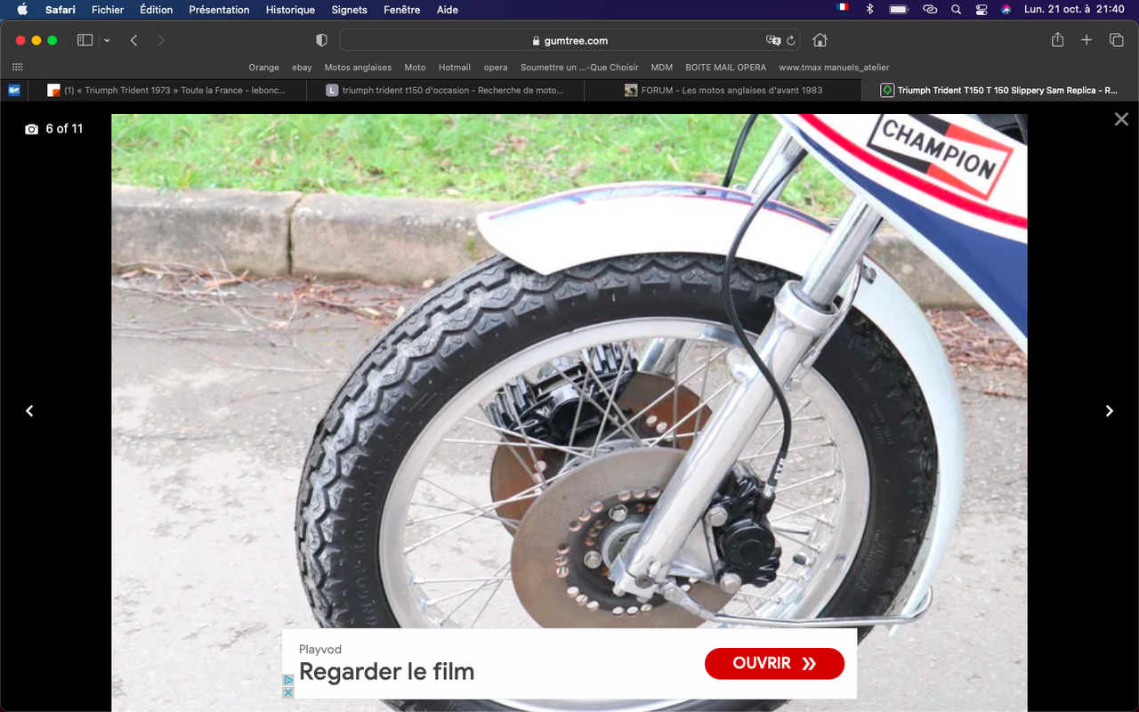

Original le montage des pinces de freins avant. J’avais pas vue encore cela.

Les pinces inversées ça fait longtemps que ça existe la s'est sur une slippery replica ,mais les 3 SLIPPERY " qui ont été préparé pour le TT en 70 avaient les pinces inversées déjà.
sinon Ducati,et bien d'autres l'ont fais aussi.

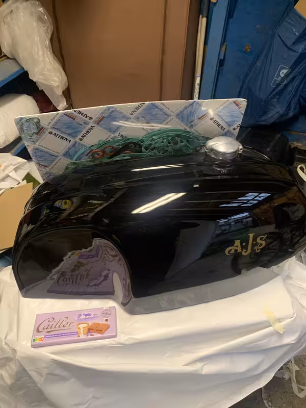

Bon NIKO le retour
Au beau jour ,j'espère découvrir cette fuite et faire en sorte que se foutu embrayage soit équilibré ,je suis beaucoup de Tutos you tube (un peu flippant se moteur
)mais mon idée en faire un Trident a ma sauce alors j ai des guidons bracelet ,et viens d'acheter se réservoir .
un pote du CTF me file mon ancien tête de fourche (sympa JB si tu lis le MAC)
me resterais un cul de selle bien rembouré et oui prend du poids le NIKO ...
si possible suivant la courbe de la boucle arrière (si quelqu'un a ça.... on sait jamais....)
allez petites photos du réservoir :

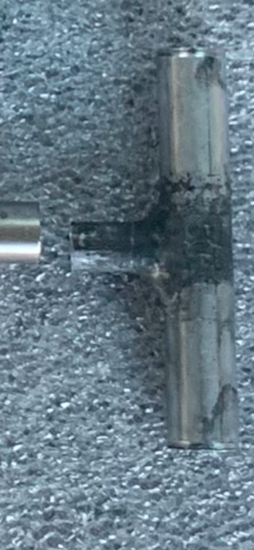

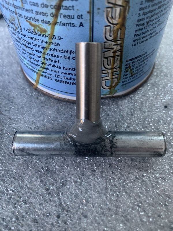

apres l avoir oublier en box 2 bonnes semaines , je suis aller regarder un oeil au fixations durites ( pas possibles une fuites aussi importantes ) a peine retirer le reservoir la durite alimmentant les culbuteurs etaient partie !!
1 cm pour fixer la durite !!!
Bon j ai remedier avec metalox

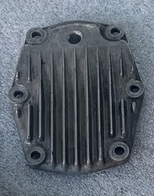

De plus pour eviter de retirer la plaque de crepine la personne qui me la vendue a percer et mis une vis
Se qui est une pas mauvaise idée en soit ( evite de changer les joints de crepine ) .
Mais croire que sont filetage fais directement dans la plaque en alpaxe de 2 mm allait tenir
D ‘ailleurs mais rester dans les mains …
Pas tres cool tout de meme , soit disant elle a fais le Gevaudan aller /retour
Dernière modification par niko le 03 févr. 2025, 15:00, modifié 2 fois.
- Messages : 16866
Re: FUITES AU PRIMAIRE TRIDENT
En effet, vu l'épaisseur, ça peut pas bien tenir. Il faudrait trouver quelqu'un qui te recharge ça à l'alu et fasse un bourrelet à l'intérieur,
et surtout mettre un pas fin, et pas besoin d'avoir un gros trou.

J ai deja mon astuce mais la sa sèche … (
Parcontre je suis en train de changer les 6 vis de la plaque de crepine qui ont été tellement serrés fort que le pas fin n’a pas resister …..
je ne veux plus mettre d écrous !!!
6 tchc 1/4 UNC en 16 mm par exemple ou autres tete d’ailleurs …
et serrer tranquille surtout !!!

niko a écrit : ↑02 févr. 2025, 19:16 De plus pour eviter de retirer la plaque de crepine la personne qui me la vendue a percer et mis une vis
Mais croire que sont filetage fais directement dans la plaque en alpaxe de 2 mm allait tenir![]()
Pas tres cool tout de meme , soit disant elle a fais le Gevaudan aller /retour![]()
Dernière modification par niko le 03 févr. 2025, 14:53, modifié 1 fois.
C'est ça qu'il faut mettre :
https://www.triumph-spares.co.uk/triple ... mp-gaskets.
Et chaque fois qu'on va démarrer le moteur après une longue immobilisation contrôler le niveau dans le réservoir, si il est bas, vidanger le bas moteur, remettre l'huile dans le réservoir et démarrer. Surtout ne pas démarrer le moteur avec le carter plein d'huile, le primaire est aussi rempli et c'est fuites garanties, pour ma part je vidange aussi le primaire.
La descente d'huile à l'arrêt avec les pompes à engrenages dépend de l'état de la pompe, de l'état de la portée pour la bille clapet dans le carter, j'en ai deux qui ont le soucis, la 3ème n'a jamais eu ce soucis.
Et concernant les fuites d'huile des T150 c'est une question de bon montage, j'en ai 3 et aucune fuites...
Je n'ai pas mis de robinets d'huile sur les T150, c'est sur le mono Matchless que j'ai mis un robinet avec interrupteur par sécurité.
niko
- Messages : 1056
- Inscription : 26 févr. 2007, 08:20
- Localisation : thiais
Merci Tricati pour les précisions y'a la marque E-S-L qui fait des plaques comme ça aussi , Americain cette marque ???
j'ai vidanger le primaire aussi.
Non, je vais essayé un truc perso pour la plaque , je vous montrerais ...
