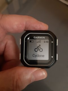

Et bien moi ; c'est simple ; comme mon compteur est en miles, j'utilise le petit compteur GPS de mon vélo avec une fixation spécifique prévue au milieu de mon guidon.
J'ai d'ailleurs pu constater que mon compteur Smith était juste :P ...
