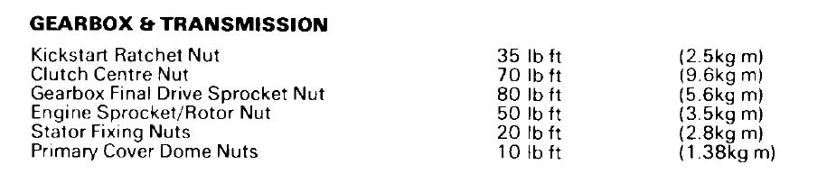

Pour en revenir à la rondelles du pignon rochet, on peut se demander à quoi elle peut servir: pour bloquer l'écrou il faudrait que la rondelles ai un blocage sur l'axe en plus de celui de l'écrou ?mystère des subtilités des motos anglaises. Elmo non ingénieur utilise une solution rationnelle, le frein filet. Les grand breton motoristes auraient pu utiliser un écrou frein
Messages : 8140
Re: Casse câble d’embrayage ou plus ?
Un truc comme un petit ergo qui viendrait se coincer quand on sert?
Messages : 7886
A partir de 71, c'est un écrou indesserable, non ? et Elmo, je ne suis pas sûr de ton couple de serrage....ça me semble peu ....
Messages : 11735
C'est le couple que je trouve dans mon manuel d'atelier T140 "Kickstart Ratchet nut".... à moins que je me sois trompé de traduction ?
Pareil, je trouve ça faible. J'ai serré cet écrou à la veine bleue et je pense avoir mis beaucoup plus que ça.
Ca me semble foireux, autant qu'à vous....
J'imagine que le principe de cette rondelle c'est qu'elle est freinée par les frottements sur le ratchet et sur l'écrou, qu'elle aurait à vaincre pour tourner.Ils sont importants tant que l'écrou est serré. Mais si, pour une raison ou une autre, l'écrou se desserre, c'est totalement inefficace, la rondelle n'a plus rien pour l'empêcher de tourner.
.... d'où dégraissage de l'écrou et du pas de vis et frein filet fortement conseillés. Et dégraissage soigné de la face de l'écrou qui est en contact avec la rondelle, de la rondelle elle même, de la face du ratchet qui est en contact avec la rondelle

gigi a écrit : ↑25 sept. 2025, 16:38 A partir de 71, c'est un écrou indesserable, non ? et Elmo, je ne suis pas sûr de ton couple de serrage....ça me semble peu ....

alain 41 a écrit : ↑25 sept. 2025, 16:05 Pour en revenir à la rondelles du pignon rochet, on peut se demander à quoi elle peut servir: pour bloquer l'écrou il faudrait que la rondelles ai un blocage sur l'axe en plus de celui de l'écrou ?mystère des subtilités des motos anglaises. Elmo non ingénieur utilise une solution rationnelle, le frein filet. Les grand breton motoristes auraient pu utiliser un écrou frein
Il y a un ergot sur la rondelle :roll:
