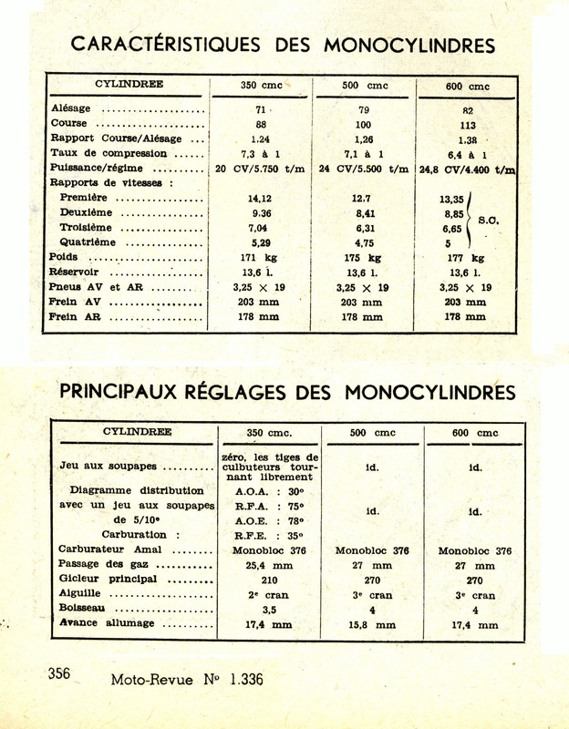

Si ça peut aider, un doc Moto Revue de 1957, peut être sorti des archives du MAC.
Oui, il faut juste que la tige correspondant à la soupape à régler puisse tourner librement avec les doigts, comme dit Philippe c.
Bonne soirée.
P.S.: c'était le bon réglage pour ma 19S.

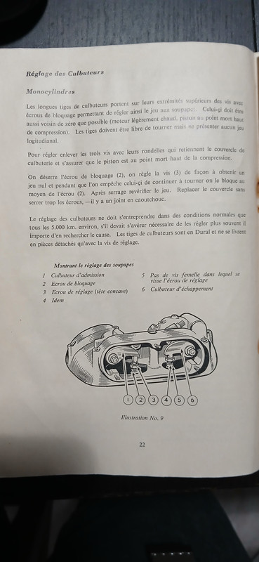

La méthode de JP Altayrac se fait moteur froid. Très simple et facile à faire.
La méthode moteur chaud est un peu galère. L'accès aux culbuteurs quand le moteur est chaud n'est pas des plus aisé à cause du réservoir, à moins d'avoir un modèle scrambler.
La doc moto revue ne dit pas que c'est moteur chaud
