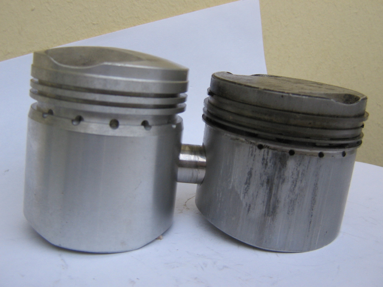

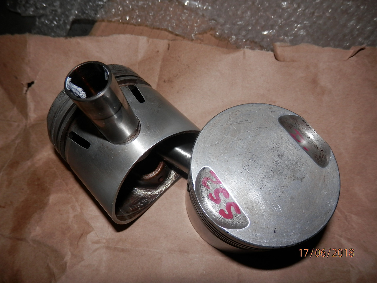

d' après moi,les chemises fournies par RGM, entre autres, nécessitent un réalésage après les "introductions " forcées afin de mettre à la bonne cote en fonction aussi du type de piston retenu!
Il faudrait aussi, pour BIEN renseigner le "patient"connaitre les dimensions actuelles des alésages (sans doute ovalisés ou rayés!);j'ai réussi à monter des pistons neufs de 69mm (destinés à des 600 ou 650 qui annoncent un std de 68) dans un cylindre de 88 (donné pour 66 en Std); je reconnais avoir eu la chance d'avoir des alésages d'origine (du 88) très bien centrés dans les futs du cylindre!
PS: j'ai modifié des pistons de Renault,en 70mm, pour monter sur un ...............650SS (un vrai!)

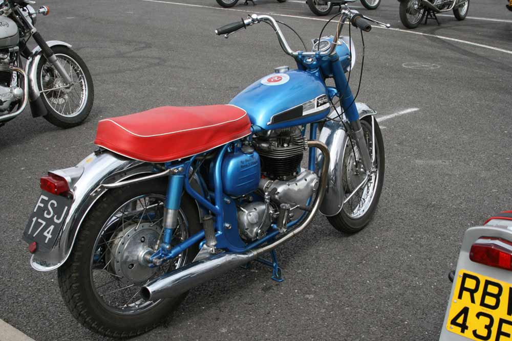

Le 650SS que tu avais à la Montée des Esses ?
La bleue c'est donc une Manxman d'origine.

Bonsoir Thénor12 ...
Quels pistons de Renault as-tu modifié pour un 650SS ???
Ca m'intéresse bougrement, ça !
Quel était le travail à effectuer ?
Ma Manxman est strictement identique à une 650SS...
Merci d'avance.
