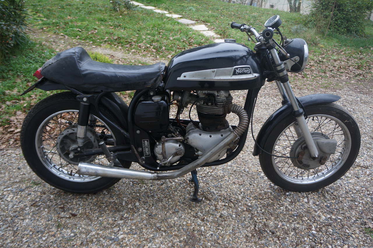

Bonjour à toutes et à tous.
Bonne Année et bonnes bourres !!!
J'ai depuis quelques années une Manxman, qui est en fait une 650 Norton SS très rare, avec un joli nom...
Elle est en piteux état... Fourche de Triumph ( courant à l'époque pour le frein bien supérieur au simple came Norton) et puis selle "amateur" à jeter, etc, etc...
Tout est bien sûr à démonter... et inspecter avec sans doute beaucoup de pièces à changer.
Le cylindre présente une ailette cassée.
Je cherche une réponse à cette question simple :
Peut-on monter sur ce type de bas moteur de 650 autre chose qu'un cylindre de 650, difficile à trouver en bon état... ?
Alésage course 68 x 89... Théoriquement, des cylindres de 750 commando 73 x 89 devrait être adaptable.
Reste à rééquilibrer le vilo. Peut-être... Pas forcément ...
Ou à chemiser pour redescendre à 68mm.
Merci de vos lumières, et surtout venant de ceux qui ont fait des "adaptations" avec ce genre de base.

Moyeux conique BSA à l'avant ! :shock:

C'est une 650SS,la Manxman bleu et selle rouge :shock: uniquement vendu aux USA.
J'ai eu une 650 SS en 70,excellent moteur,performant autant qu'une Atlas quasiment.
L'alésage de la 750 Commando est plus grand aussi je pense pas que son cylindre est adaptable avec les carters moteur de la 650 SS.
Si celui de la 650 SS est vraiment foutu perso je ferais rechemisé. 8)

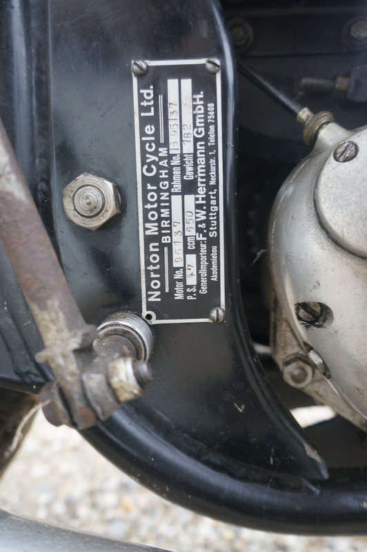

Francis V a écrit : 14 janv. 2026, 23:12 C'est une 650SS,la Manxman bleu et selle rouge :shock: uniquement vendu aux USA.
Bonjour Francis,
La carte grise est bien Manxman, en effet assez rare, n'ayant été produite sous ce nom que deux ans et 630machines.
Elle vient au départ d'Allemagne, qui en effet en avait reçu quelques unes.

Les Manxman sont sorties un an je crois, en 1960 si je ne me gourre pas, puis elles se sont appelées 650 SS, mais tu ne pourras pas monter un cylindre Commando
même si ça y ressemble, les carters 88, 99 et 650 ont des entraxes de fixation réduits, et comme c'est rigolo, la culasse 650 ne se montera pas non plus sur un cylindre Commando.
Le plus sage est de réaléser le cylindre que tu possèdes à condition de trouver de la cote réparation ou de rechemiser comme écrit plus haut.

SuZetteRacingue a écrit : 15 janv. 2026, 11:06
Bonjour Francis,
Oui en effet rare en Europe car conçu pour les USA,je ne savais pas que quelques ont été vendues en Allemagne. 8)
