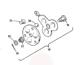

Embrayage remonté sur la T 100, disques et ressorts neufs; j'ai monté les écrous affleurants;il y a un claquement venant du système de commande à 3 billes , j'ai ouvert,le claquement se produit quand la commande va trop loin, une bille notamment sort de son logement.
Concernant la butée, cable détendu je visse le réglage central jusqu'à une résistance et dévisse d'un tour et après de multiples réglages je n'arrive pas à supprimer ce claquement . quelqu'un a une idée? Merci.

C'est pas normal. Si une bille sort de son logement, à mon sens :
Soit la plaque (non numérotée) de logement des billes en forme de trèfle est déformée
Soit le débattement de cette plaque avec l'autre plaque d'en face est trop important.
Soit les billes ne sont pas les bonnes ou sont usées et ont perdu en diamètre (peu probable ce sont des billes de roulements en acier très dur)
Le claquement que tu entends provient sûrement de la bille qui se remet en place dans ses cuvettes.
Ce système fonctionne très bien sur la mienne depuis que j'ai cette moto, je le graisse de temps en temps, c'est tout.

Si la butée du mécanisme est creusée, il se produit effectivement un clonk produit par les billes sortant de leur piste ....enfin ,il me semble ...

Je redémonterai,25 ème fois...carter et son mécanisme apparent on voit bien une des billes qui sort de son logement et le claquement se produit à ce moment là...

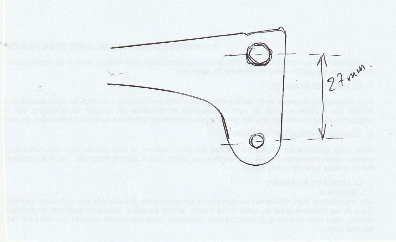

T'es sur d'avoir le bon levier au guidon
si t'as pas le bon entraxe entre le pivot et l'embout de cable ça provoque ce claquement

J'y ai pensé, j'ai un levier neuf ,c'est de la refabrication de je n'sais où, et qui provoque peut être une trop grande course, je regarde ça avec mes anciennes pièces...merci

Deux types de leviers comme le dit Joel , distance entre pivot de 22mm ou 27mm (7/8 vs 1.1/16) lequel as tu ?

Je ne connais pas les Triumph mais sur ce site (Andover Norton ) ils donnent 22mm ...

Ou bien ça...
https://www.feked.com/genuine-doherty-5 ... ot-en.html
ça pique !
Donc ce serait ça le problème ? Trop de course...?
ça pique !
