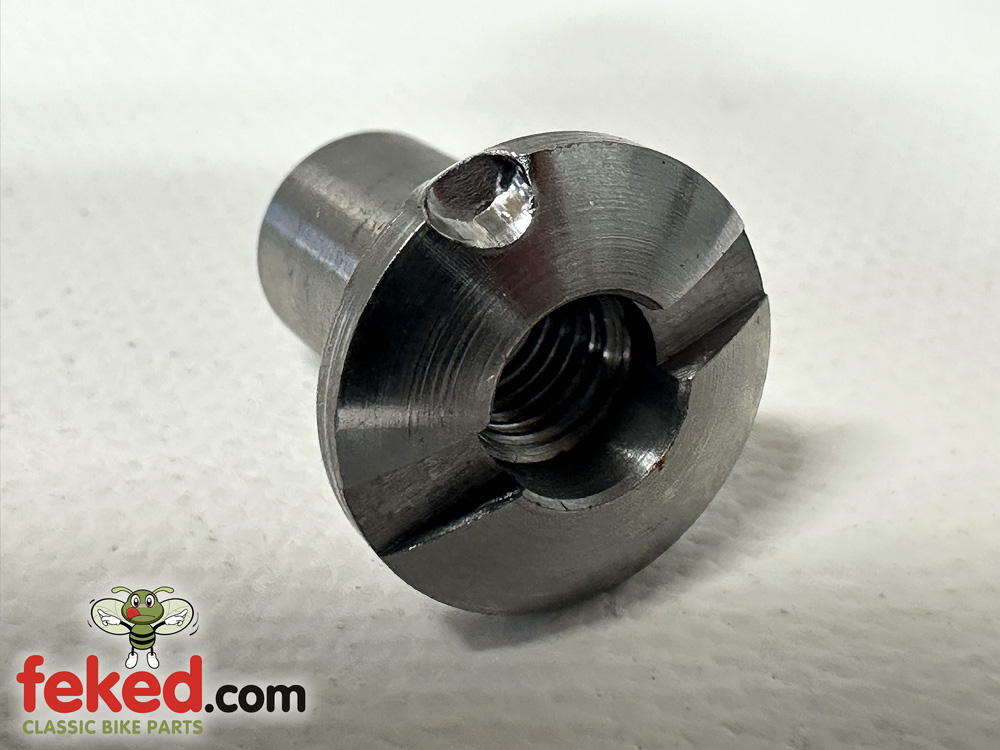

Là, on voit bien le bossage en regardant les 3 photos, une le montre très bien :
https://www.feked.com/triumph-bsa-clutc ... steel.html
Normalement, au fond des cuvettes des ressorts il y a également un bossage.
Le bout du ressort vient buter sur le bossage de la cuvette ET sur le bossage de l'écrou, du coup on peut serrer l'écrou (le ressort fait un petit "clac" en passant le bossage) mais on ne peut plus desserrer sauf en repoussant le ressort avec un tournevis ou une lame de couteau.
Si l'écrou est enfoncé jusqu'à l'intérieur de la cuvette , alors on ne peut plus introduire le tournevis (ou la lame), du coup on ne peut plus démonter.
