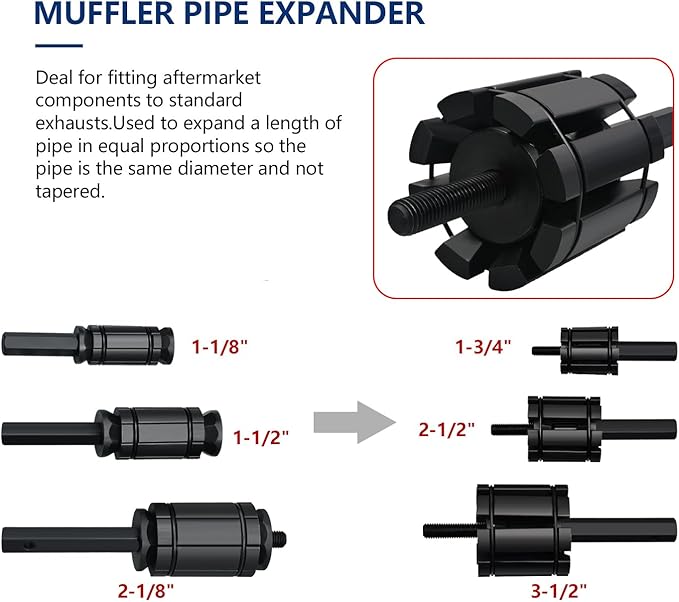

Tu peux essayer grossir le tuyau seulement avec un fin cordon de soudure (dont meilleur emplacement tu devras etudier d'accord a l'usure femelle et du tuyau), pour apres limer le materiel necessaire por le faire entrer a pression. Je pense qu'avec un fin anneau qu'y entre a pression suffira pour retenir les gaz.
G18856TO
- Messages : 555
- Inscription : 29 mai 2024, 21:07
Re: Échappement 16 H
Oui, c'est une bonne idée d'essayer d'élargir le tube d'échappement. Il existe des outils expandeurs pas très efficaces mais qui permettront sans doute de gagner les quelques dixièmes nécessaires. Il faudra sans doute chauffer mais c'est sans importance, en général le chrome du tube est déjà bien abîmé à la sortie de l'échappement.

Ça ne sert à rien sur un "vraie" tuyau d’échappement, j’avais acheté un et apres de serrer le truc avec un cle a cliquet de 3/4 de bonne qualite, rien, et quand j'ai chauffe le tuyau d'echappement et j’ai serre plus fort avec l'aide d'une enorme cle a molette de 24" alonguee avec une vielle barre de fourche, le maudit truc s'est abimé.G18856TO a écrit : ↑06 avr. 2026, 18:55 Oui, c'est une bonne idée d'essayer d'élargir le tube d'échappement. Il existe des outils expandeurs pas très efficaces mais qui permettront sans doute de gagner les quelques dixièmes nécessaires. Il faudra sans doute chauffer mais c'est sans importance, en général le chrome du tube est déjà bien abîmé à la sortie de l'échappement.
PS: Apres tu regardes une video sur youtube des influenceurs repandre avec ce sorte de truc un "presumable tuyau d'echappement moto" sans aucun effort avec un cle a cliquet de 1/2 de qualite normale et tu penses... voyous!

Sur un tube dit "serrurier" ou bien un échappement automobile, c'est effectivement inefficace. Il faut un système hydraulique.
Par contre, je pense que sur un tube de 16 H, nettement plus fin, on doit pouvoir gagner les quatre ou cinq dixièmes nécessaires en chauffant.
Sinon, il faut tourner un genre de cimblot légèrement conique, chauffer le tube et l'enfoncer avec un fort maillet.

Je pensais la meme chose pour le tube de ma Royal Enfield de 1936, que je savais qu'etait des annees 80, mais avant les choses se fabriquaient plus robustes que dans nos jours.
Mais on ne perds rien à essayer et gagner tout (pareil que je m'avais dit avant d'acheter le truc), ...peut etre que les tubes Norton soyent plus fines et faibles que les Royal Enfield...

J'avais bien sur pensé à ce genre d'opération, mais le tube d'échappement de ma moto me semble bien costaud pour pouvoir effectuer cette opération avec la précision nécessaire sans en faire de trop.G18856TO a écrit : ↑06 avr. 2026, 21:16 Sur un tube dit "serrurier" ou bien un échappement automobile, c'est effectivement inefficace. Il faut un système hydraulique.
