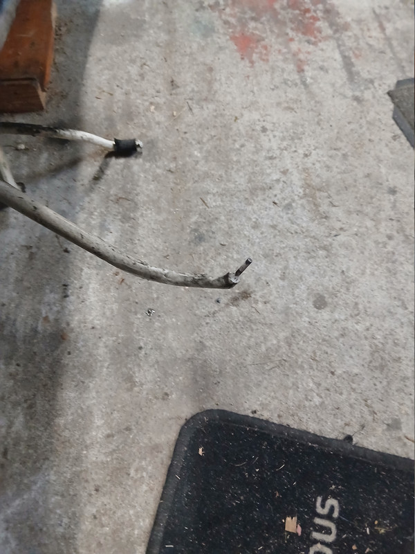

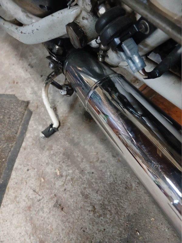

guyader a écrit : 16 août 2026, 12:25 On dirait que cette béquille a été raccourcie.
Oui, possible (un coup de scie, c’est vite fait !) car cette béquille de 25 cm n’existe nulle part dans les références BSA ou Triumph ? Mais je ne vois pas pourquoi, à part être inutilisable avec la pointe du pied ?
guyader
Messages : 3442
Localisation : F 73
Re: Quelle béquille latérale pour BSA A75 Rocket 3 ?
Message non lu par guyader »
Oui, pourquoi ?..
On peut tout imaginer, le précédent proprio portait des pantalons patte d' eph et s' accrochait dedans ?..
Il frottait trop dans les virages, encore que l' écartement est réglable...

Oui Jean-Pierre, ça ressemblerait bien à un projet de soudure d’ergot, qui n’a jamais été fini…Mais le raccourci de la béquille, lui, avait été fait…Normal, c’est facile de scier. Souder, c’est autre chose !

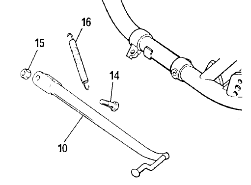

Ta béquille ressemble bien au modèle référencé 82-8660 dans les planches vu chez Draganfly concernant l’A75 de 69 à 71
Tu dois avoir cette référence sur la béquille on la voit sur ta photo près du ressort.
Rien ne t'empêche d'y souder un ergot pour l'attraper avec le pied ce que j'ai fait sur la mienne qui n'était pas commode non plus.
Après 71 la référence a changé 82-4085 mais je n'ai pas trouvé de photo

Oui 28 cm au lieu de 24,5 cm relevés sur la mienne. Et il y a même une version plus longue, à 30 cm ! Donc j’ai bien une version raccourcie ! :cry:

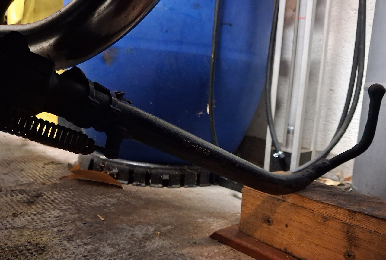

T140 1981 , la mienne fait 30cms (ma béquille, hein!!!) de l'axe au bout de la béquille (ref 83-1502 apparent mais difficile à lire sur l'image) et il y a l'ergot semblable à celui mentionné plus haut

Avec 30 cm, voilà une béquille utilisable sans problèmes (je parle bien de la béquille !!! :lol: )....
Triumph avait ajouté l'ergot pour les dernières T140, ce qui montre bien qu'il y avait quelques soucis avec les béquilles "courtes" (je parle toujours des béquilles...).

Mais ça fout les ch'tons... tout le poids de la bécane avec un tel bras de levier, l'axe doit bien morfler. Ça fait 15 ans que je l'utilise (je n'ai pas de centrale). Mais je souffre pour elle.... pour l'instant, ça tient.
Et méfie toi d'un truc : repliée, elle se retrouve parallèle au bas du cadre (je ne sais pas comment se présente la branche du bas du cadre sur la Rocket 3, mais est ce pareil?)
En tout cas, je l'attrape très facilement, y compris assis sur la moto, avec le talon, aucun problème.
J'ai donné comme réf : 83-1502.... mais en cherchant un peu partout, cette réf ne correspond à rien, ça doit être un n° de fonderie.
