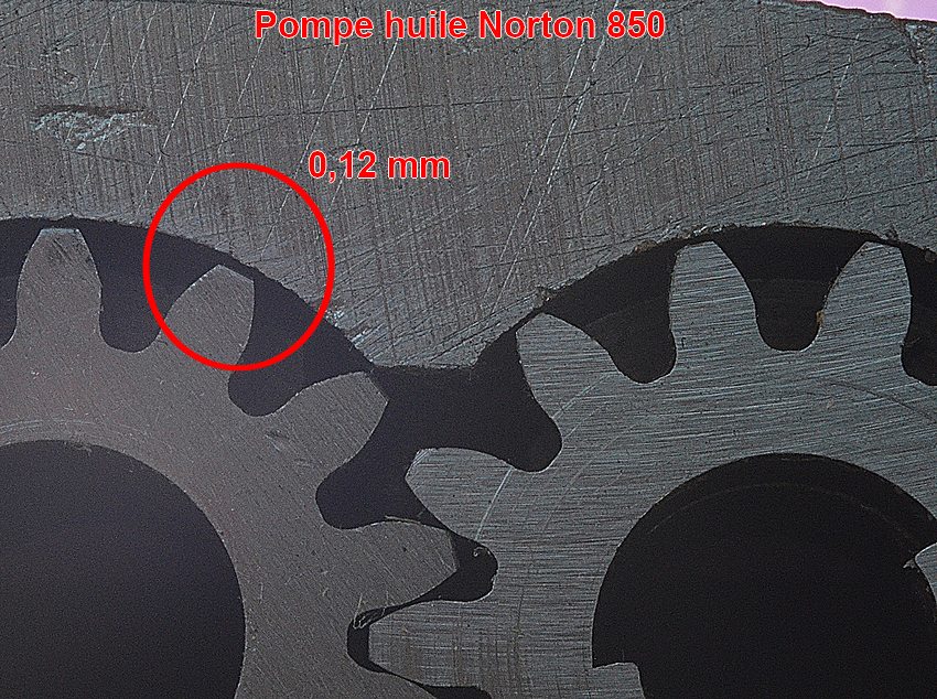

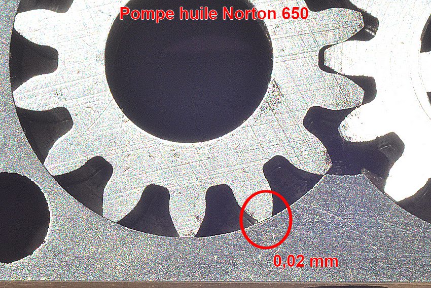

J'ai refait des photos des différences extrêmes que l'on peut trouver entre 2 pompes (650 et 850) :
Pompe 650, jeux très faibles, seulement 0,04 mm au diamètre, impressionnant !
Pompe 850 d'origine, d'aspect neuf, mais hors cotes :
un jeu de 0,24 mm au diamètre !!
