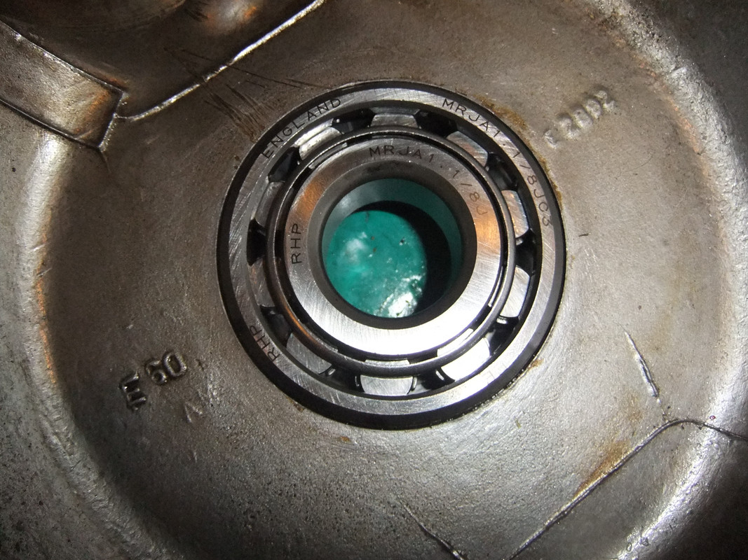

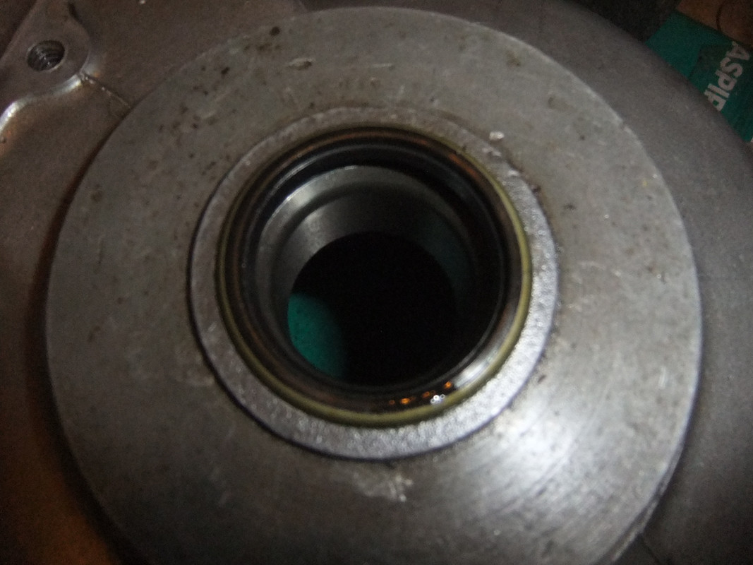

Aujourd'hui j'ai changé mais roulement et un joint spi sur les carters moteur
le roulement est-il mis dans le bon sens ?

Re: RESTAURATION MOTEUR T110 1959
PAPOUNE a écrit : 16 nov. 2020, 19:59
Non si ton roulement est en deux parties. Tu montes la cage interne sur ton vilo, et il faut que tu puisses
assembler la cage qui se trouve dans ton carter. Ce qui n'est pas le cas dans ce montage.

L' épaulement du roulement doit se trouver au fond du carter du coté du joint spy

quand au roulement , je crois qu'il est a l'envers
la cage exterieur doit rester en place dans le carter et les rouleaux doivent sortir librement

pour le roulement je vais le retourner
