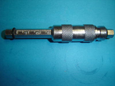

michelm a écrit :Autre petit souci le calage au PMH, par le trou de bougie pas super pratique pour mettre un comparateur, faudrait peut-être une fausse bougie avec une pige en butée sur le piston...
un truc dans ce genre la quoi :wink:
http://www.ebay.co.uk/itm/TDC-TIMING-TO ... _471wt_809

Oui c'est vrai il y a l'orifice de calage sur ce modèle, on peut s'y fier c'est probablement plus précis vu le diamètre du vilo qu'avec une pige improvisée par le puits de bougie.
Oui Philippe c'est ça, je me demande si c'est bien significatif les graduations, on va dire que c'est bien pour trouver le PMH.
