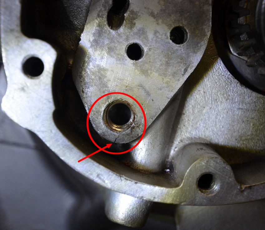

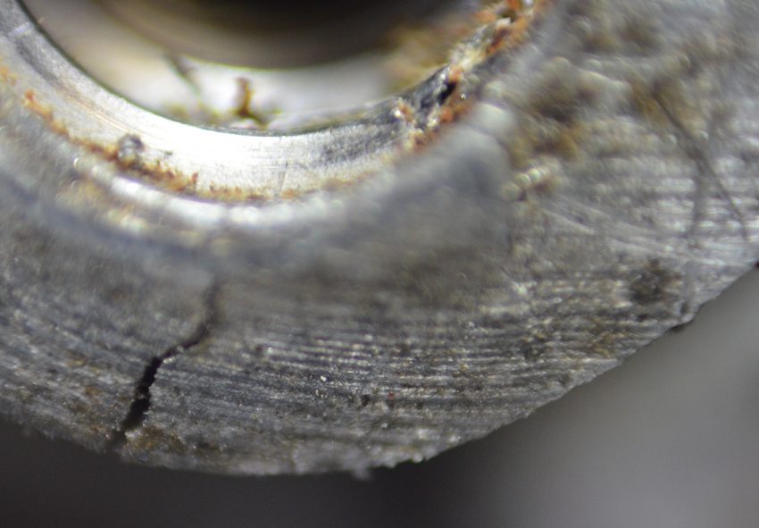

Il n'y a pas que la pompe à huile et le clapet qui demandent de l'attention, le carter moteur aussi.
Je trouve que les filetages sont peu profonds pour les goujons alors que les perçages le sont nettement plus.
Un serrage trop énergique a commencé à fissurer le carter.
Il y a également une surépaisseur qui empêche la pompe de bien porter sur le carter moteur, donc un peu de surfaçage à la main pour essayer de réparer ça.
Faudra évidemment serrer modérément la pompe et avec du frein filet.

Il y a un hélicoïl, non ?

Je le pensais, mais pas si sûr je ne vois pas bien le début du filet.
