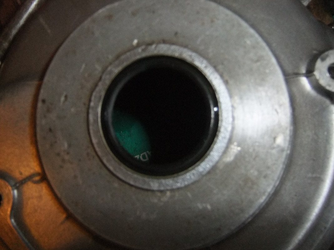

Remis le roulement dans le bon sens remis le joint spi sans rien abîmé ouf
le vilebrequin est parti à saint-Quentin pou rectifier les manetons
Merci philippe d'avoir insisté pour bien faire les choses :P

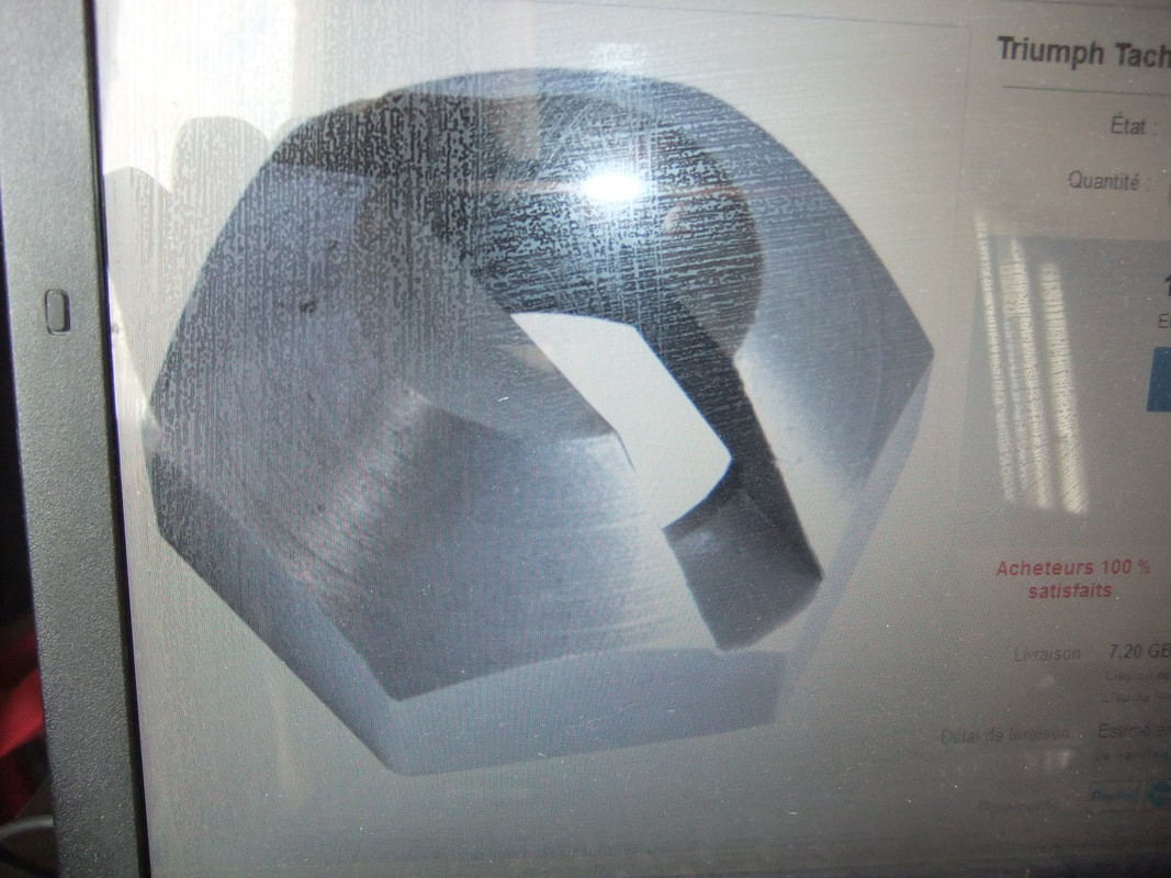

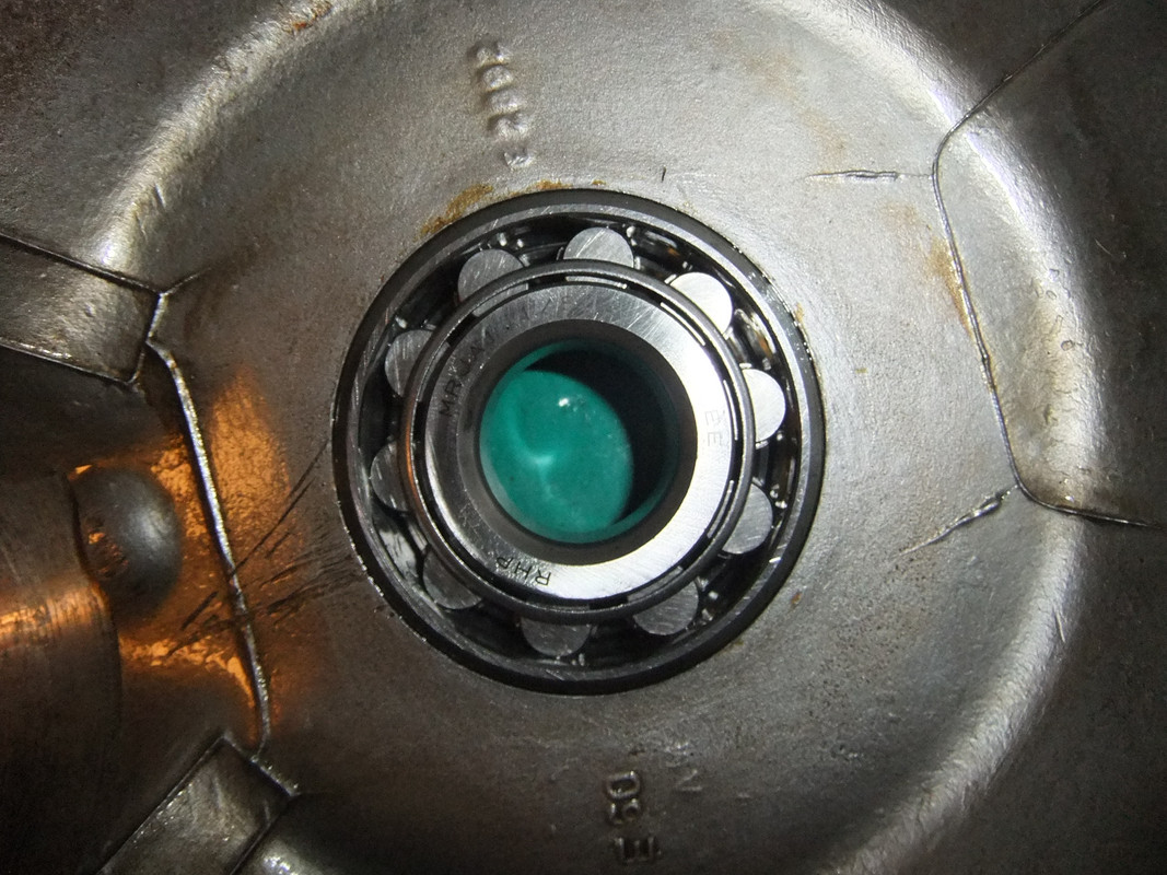

Entre la photo une et la photo deux il y a un écrou comme sur la photo trois qui se fixe sur l'arbre à cames d'échappement
il ne faut rien d'autre ?

https://www.ebay.co.uk/itm/SPS11-99-017 ... SwCTBbPfiW
Entre le renvoi d'angle du carter de distribution et le câble du compte tour : j'ai un adaptateur comme ça
Je pense qu'il te le faudra aussi
Re: RESTAURATION MOTEUR T110 1959
et ne pas oublier que c'est un pas a gauche :mrgreen:
