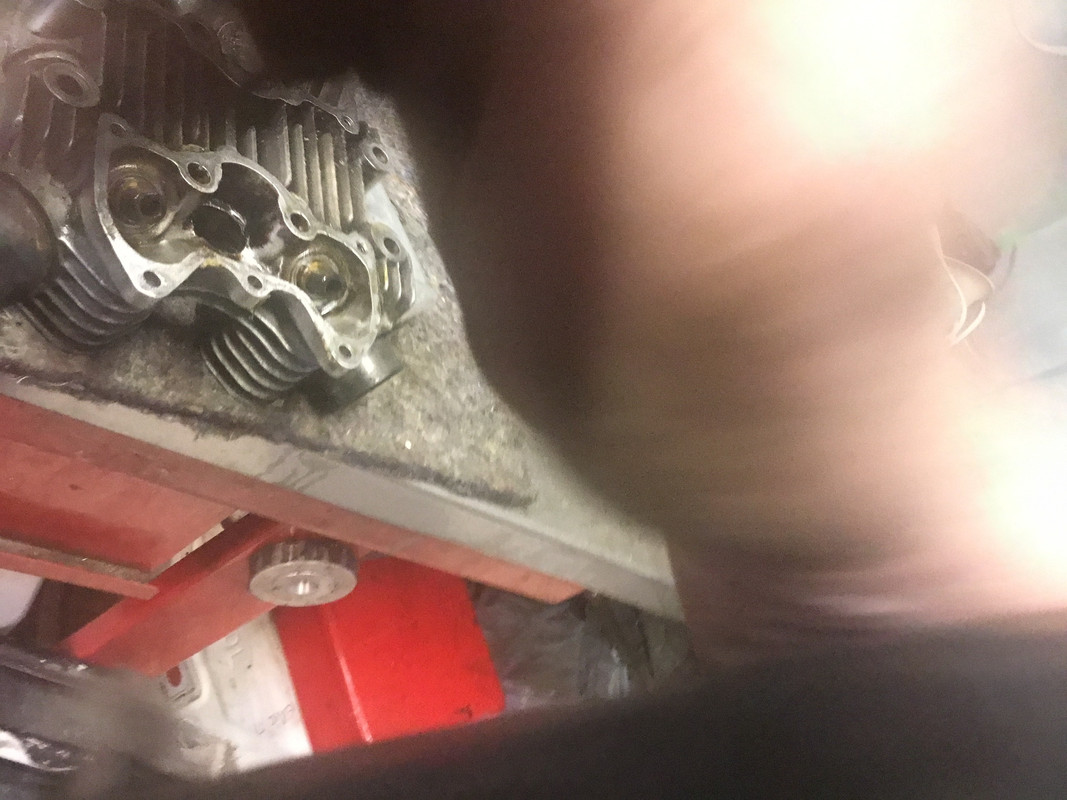

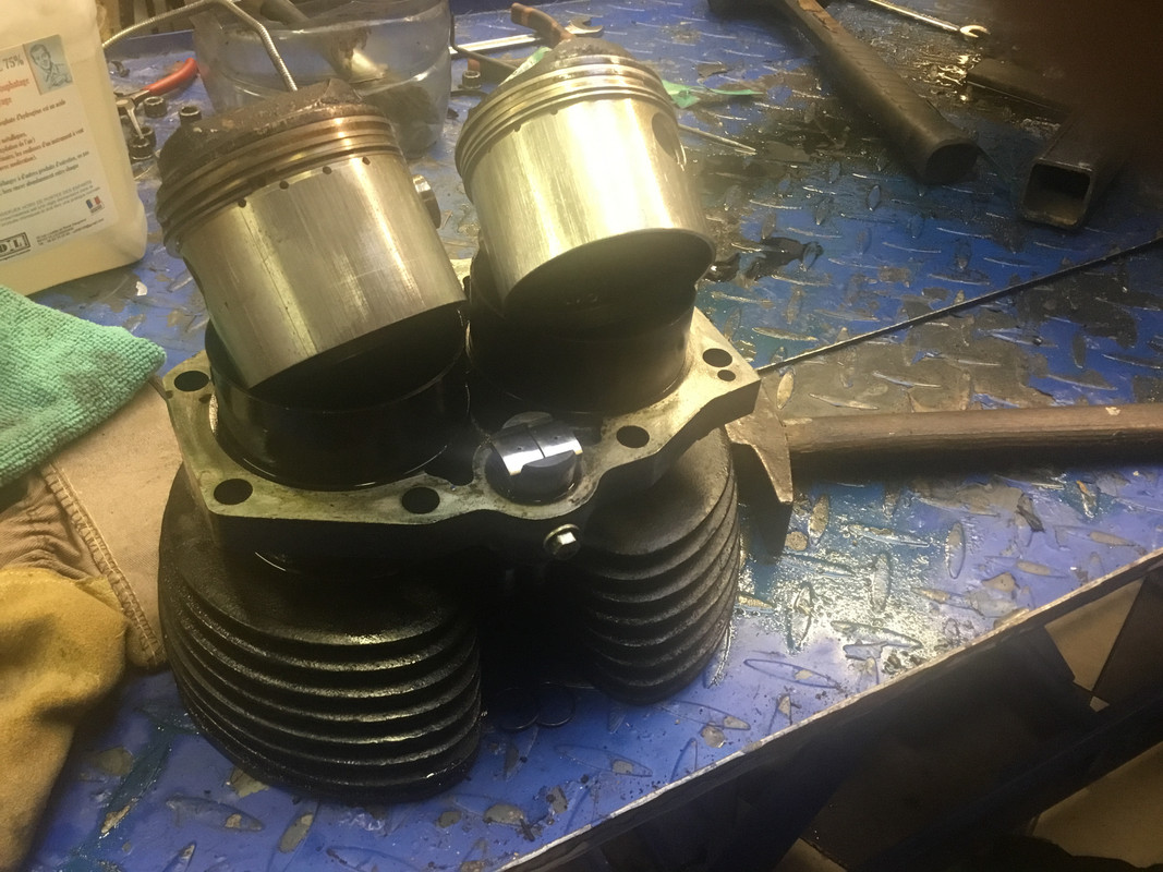

Bon j’ai avancé sur la t120. J’ai vite fait un support moteur et démontage du haut. Les guides sont hs. Et les pistons bien moyen… pas de joints sur les queues de soupapes???
Les colonnettes sont en alu c’est normal ???

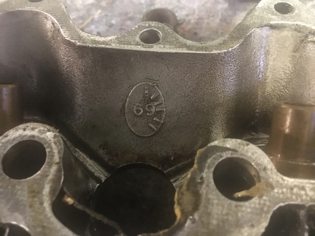

Les fonderies sont estampillées 69.

Je ne suis pas spécialiste Triumph, mais les colonnettes en alu n'était-ce pas pour avoir un coefficient de dilatation
propice à moins de fuites ?

Tout est en pieces. Pas de mauvaises surprises. Le vilo et en cote standard et pas marqué. Reste à le mesurer. Elle aussi en pistons standards . La boîte est très bien. Le pignon de SB à 20 dents et peine à passer par le trou du carter de transmission primaire. Pas de spy de vilo à gauche. Normal ??? Il y a deux fois 3 petits trous !!!!!
