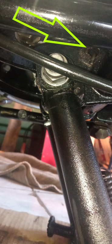

Merci j’avai trouvé pour les roulements sur la rta
C’est ce type de ressort que j’ai

Je vais voir tout à l'heure comment j'ai accroché le mien

Message par Richard »
Crévindiou, j'ai du me contorsionner pour prendre les clichés !
T'es bon pour une mousse !
Support béquille centrale à droite, (donc coté pouce gauche de la main qui a le pouce à gauche)

Je vois pas où se situe l’accroche

Richard a écrit : 28 août 2024, 10:16 Support béquille centrale à droite, (donc coté pouce gauche de la main qui a le pouce à gauche)
Richard, tu as oublié de préciser si la paume de la main était dessus ou dessous !... :lol: oui je sais :arrow: :arrow: :arrow:

manx69 a écrit : 28 août 2024, 12:15 Je vois pas où se situe l’accroche
Alors là ?????!!!!!!
