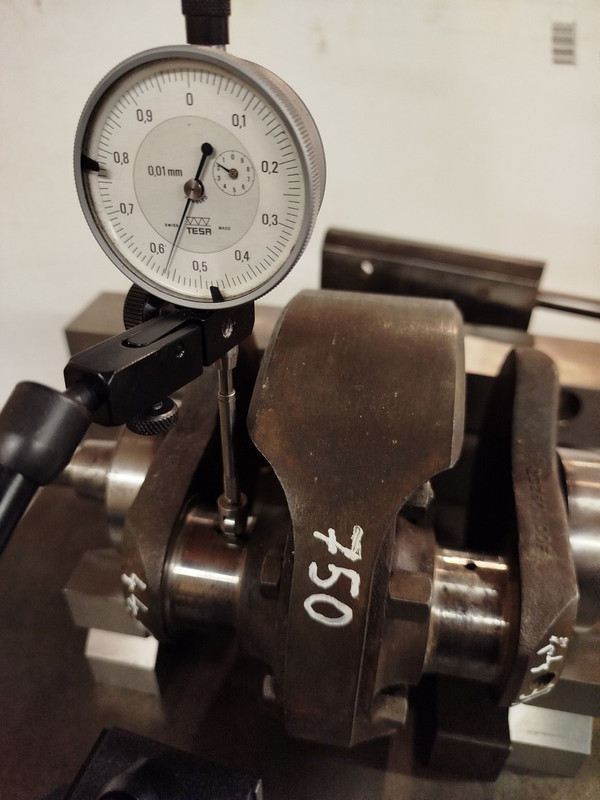

Je ne suis pas sûr à 100% il a bien quelques petits défauts mais pas au point de trouver 0.5 mm de défaut.
A chaque fois j'essaye plusieurs positions, je vérifie si je trouve la même hauteur au niveau des roulements de chaque coté du vilo, avec mes Vés neufs je n'ai plus de différence, je mesure une différence de 1/100 mm, donc je ne vois pas pourquoi j'ai 0.5 mm au niveau des manetons, sur les autres vilos je n'ai pas autant.
Ceci dit 0.5 mm ce n'est pas énorme finalement si j'essaye de calculer :
le vilo à 90° (manetons à l'horizontal il faudrait que j'ajuste ça plus précisément d'ailleurs),
si je calcule le périmètre P (Périmètre) = D (Diamètre) x π
le diamètre c'est la course 89 mm, donc 279.56 mm le centre du maneton décrit un cercle de ce périmètre,
quand je mesure il y a en plus la moitié du diamètre du maneton environ 44.4 / 2 = 22.2 mm, mais en fait je n'en ai pas besoin, ça fausse peut être un peu le calcul mais ça me semble négligeable,
donc 279.56 mm ça représente 360° de rotation vilo,
la différence de 0.5 mm ça doit faire (0.5 / 279.56) X 360° = 0.64 °
même pas 1° d'écart entre les deux cylindres...

Tu as essayé de retourner le vilo gauche droite et de reprendre les mesures ?

Non je vais essayer, j'ai dû le faire pour le mien quand je l'avais trouvé décalé.
Mais je ne pense pas que ça va changer grand chose, à voir.
Il faut que je fasse une cale de la bonne hauteur pour que les manetons soient bien à 90° : hauteur de l'axe (virtuel) du vilo sur le marbre + (non c'est - ) la hauteur du demi maneton soit R environ 22 mm.
96 mm - 22 mm = 74 mm environ

C'est sensiblement la même chose en inversant le vilo, sur le coup j'ai eu un doute c'est toujours le coté gauche mais en fait c'est normal j'ai inversé le vilo coté gauche droit mais j'ai aussi fait un demi tour pour avoir les manetons de mon coté, vers moi pas vers le fond.
La cale c'est 96 mm - (pas + comme j'ai écrit avant) 22 mm = 74 mm sous le maneton,
mais avec le poids des contrepoids du vilo il ne peut pas rester comme ça, donc je cale sous le contrepoids et j'ai bien environ 74 mm sous les manetons.
Cette fois j'ai un peu plus que 0.55 mm en inversant le vilo droite / gauche par rapport à la première mesure

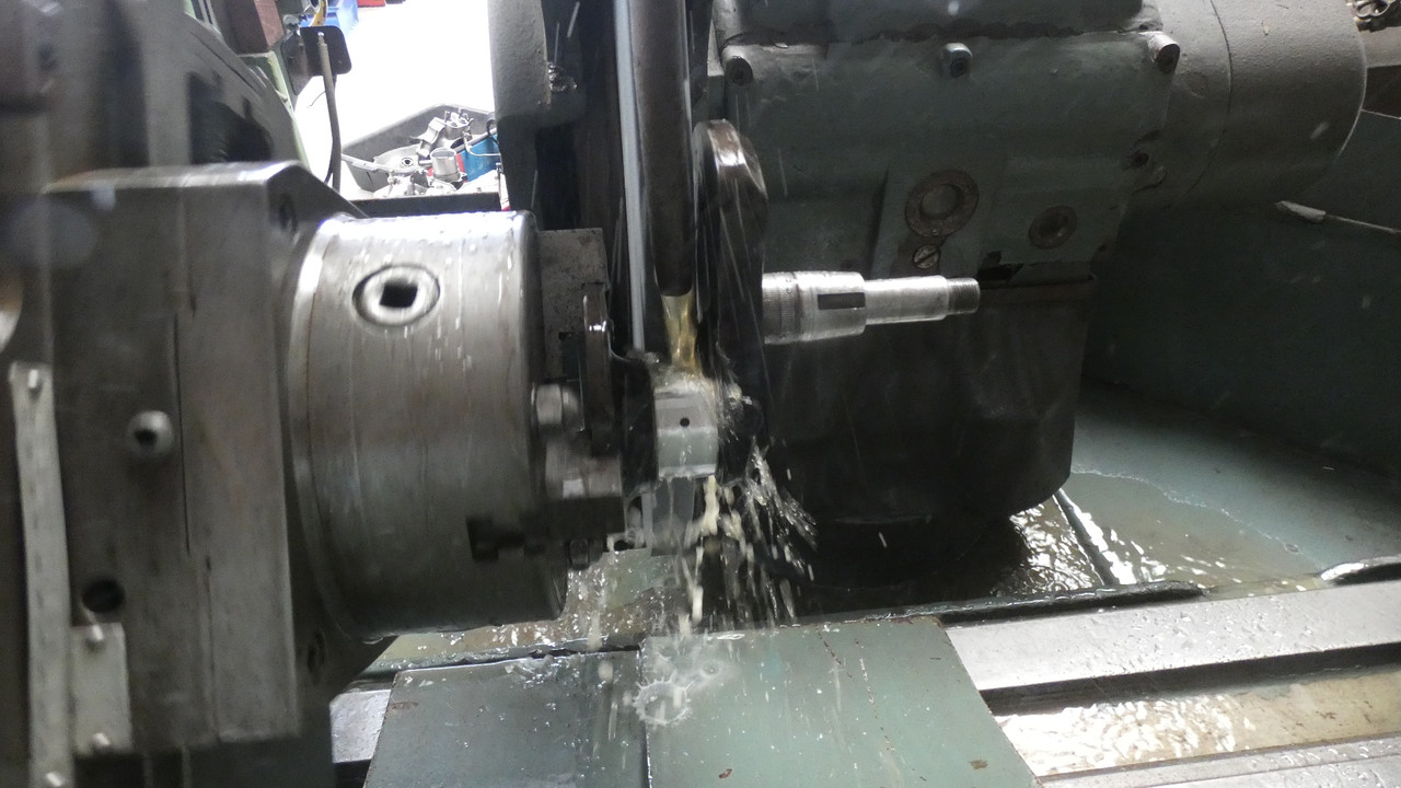

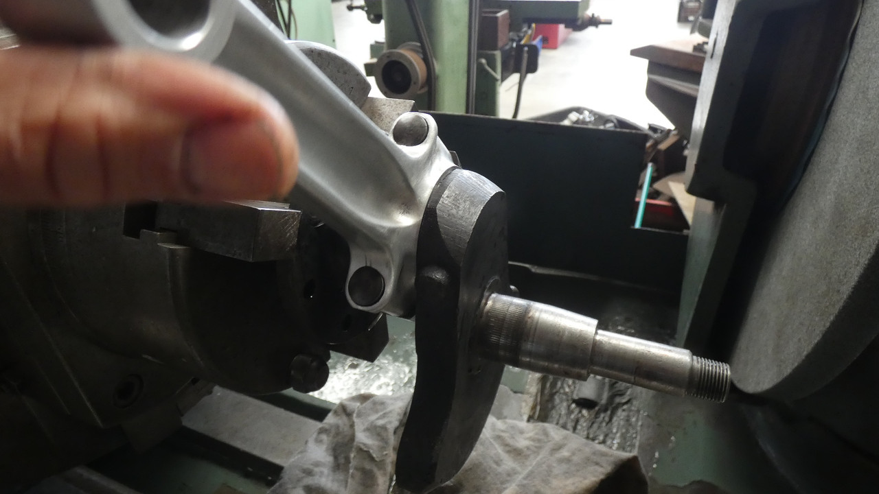

Cette histoire de faux rond, ça m'interpelle (à charbon) pour la simple raison que j'ai récupéré
un vilo Norton chez Saintonge Rectif pour rectification des manetons, mais pour la première fois je l'ai amené désassemblé puisque j'avais ouvert pour nettoyer
les purateurs
J'ai subitement un doute sur la capacité de la méthode d'assemblage des vilos en trois parties à reproduire rigoureusement un remontage
sans faux-rond. Vis et pion de centrage peuvent-ils garantir un montage idéal ?
Vous avez une heure.
Oui, je sais, il y en a quelques dizaines de milliers assemblés qui tournent encore...

Je n'ai jamais fait rectifier un vilo, pour le 750 il me semble que j'avais lu qu'il fallait qu'il soit démonté donc ça ne gêne pas que les manetons soient décalés au montage, non ?
Pour un 850 ils doivent ajuster la rectification à chaque maneton peut-être...

Il faut voir le coté positif c'est original d'avoir un moteur Norton calé à 359.4 ° au lieu de 360°

michelm a écrit : ↑27 févr. 2025, 22:45 Je n'ai jamais fait rectifier un vilo, pour le 750 il me semble que j'avais lu qu'il fallait qu'il soit démonté donc ça ne gêne pas que les manetons soient décalés au montage, non ?
Pour rectifier les manetons des vilos 750,il faut le désassembler et c'est aussi plus pratique pour l'immobiliser par le rectifieur.
