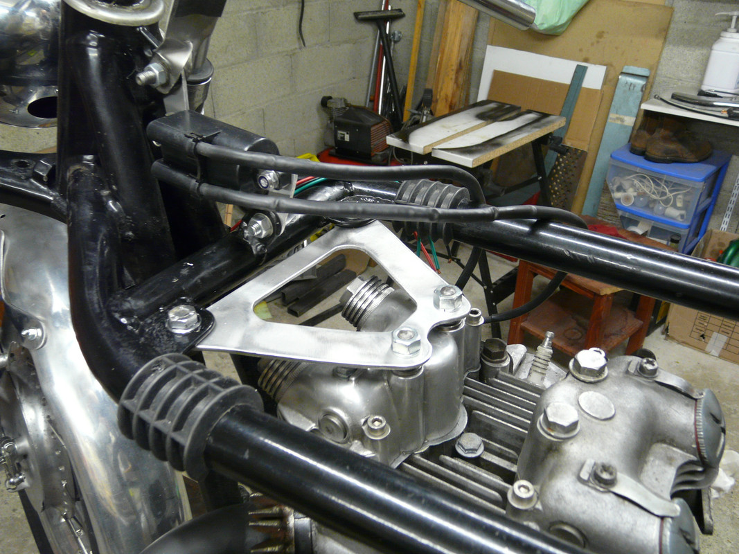

Un point fixe sur le haut moteur, ça réduit vachement les vibrations. Sur mon Triton, j'ai squaté les goujons des cache-culbus. Une p'tite photo pour t'inspirer:

@Yeti,
Il a un OIF, t'as pas vu ? :lol:
Re: { réparation } boite 4 T120R de 1971
Publié : 11 juil. 2025, 16:53
par carcaien
Il y a une patte prévue pour sur un oif
Publié : 11 juil. 2025, 17:20
J'ai pas mal cherché . Ni dans ma doc (part list) , ni chez Draganfly je ne trouve la réf. ou un dessin de cette barre.
Quelqu'un en sait plus?
D'ailleurs, est ce le même système de fixation que sur la T140 , où il y a deux goujons prévus sur le cache-culbus?

par carcaien
Sur la Bsa c'est la pièce 21 qui fait la liaison on voit bien où elle se fixe au cadre je pense que pour la Triumph c'est au même endroit

par carcaien
Il me semble que c'est cette pièce 83-3537

j'avais pas capté sur les premieres et la reference est F133537

Raaw a écrit : ↑11 juil. 2025, 19:14 Image[/url]
C'est bien les pièces de 46 à 50, j'ai les mêmes à la maison (montées) modèle 72.

par yvanoff
Ça c'était avant.
La barre est fixée sur les rockers box par 2 gougeons et un petite pièce amovible côté cadre.
