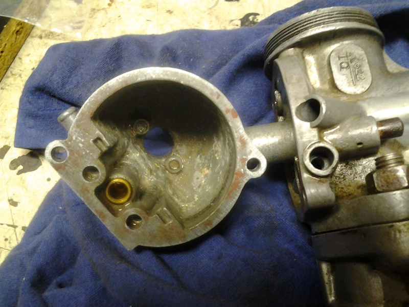

Ce matin , démontage du carbu , c'est pas beau !
Comme je n'ai pas de bac à ultrasons ... des conseils pour le nettoyage ?
Messages : 8117
Re: Remise en route d'une TIGER T20WD FRENCH ARMY
Franchement, si c'est ce que tu as de plus moche, c'est pas trop grave. Pour le nettoyage, il y a la recette au jus de citron. Perso, c'est essence, pinceau, brosse à dents et un coup de scotch brite sur le plan de joint. Et puis, soufflette de partout en n'oubliant surtout pas de vérifier que le circuit de ralenti n'est pas bouché !

La photo c'est après nettoyage au WD 40 ... :mrgreen:
Merci pour le lien PHILIPPE , je ne connaissais pas cette technique ça à l'air efficace ... Bon avant de faire hurler madame , parce que je n'ai pas de vieille casserole , je vais discrètement mettre tout ça au lave vaisselle .

Attention le lave-vaisselle ça oxyde l'alu et la pellicule blanche d'alumine qui se forme et dure à enlever. De plus je ne suis pas sûre que ce soit très bon s'il y en a dans les conduits. Moi j'éviterais. La casserole par contre au lave vaisselle après l'avoir utilisée pour ton court-bouillon de carbu au jus de citron, elle reviendra très bien... Sinon t'as pas un voisin qui peut t'en prêter une vieille ?

Il faut faire bouillir ? Juste chauffer ? ... :?: :?: :?:
daytona71
Messages : 1153
Inscription : 15 nov. 2011, 16:04
Localisation : bourgogne - 71
Message non lu par daytona71 »
Le Bulk a écrit :Il faut faire bouillir ? Juste chauffer ? ... :?: :?: :?:
bien chaud ça suffit.

Ok , les proportions eau / jus des citron ?

a la louche....
perso j'avais utilisé une fiole de jus de citron (20 cl) pour 1 litre d'eau.
le principal étant que la solution soit bien chaude et bien acide :wink:

Le vinaigre blanc ca marche aussi . Mais ne pas utiliser des produits lave vaiselle qui sont basique et attaque l'alu.

Oui, vaut mieux recommencer plusieurs fois que de prendre le risque de laisser trop longtemps... J'ai nické un Mitcarb en ayant voulu aller trop vite... :oops:

Perso je n'ai jamais utilisé de jus de citron, mais bien du vinaigre blanc, environ 10%: faire chauffer le mélange eau-vinaigre, lorsque le tout arrive à ébulition, je place les pièces dedans environ 10 minutes. Je pense que vinaigre et jus de citron ensemble, cela doit être pas mal aussi.
