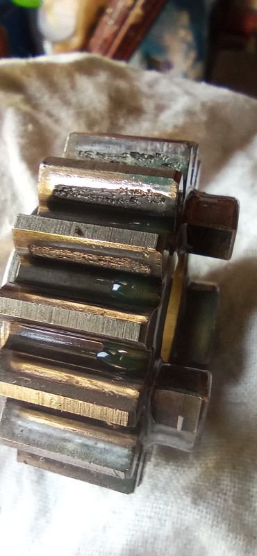

Richard a écrit : ↑25 mars 2022, 08:28 hello,
"Regarde aussi, pendant que c'est tout démonté, les pièces 20-22-23 "
Francis, sur quel schéma tu vois ces pièces ?
Moi je me réfère au modèle 750 68 - 70 et 70 interim.
J'ai regardé les pignons de près, il y en a que deux de "propres" sur 8.
J'ai des pignons d'avance (j'ai déjà explosé une boîte!) mais il n'y a pas une histoire d'apairage ?
Le rochet de kick que j'ai changé en août 2019 fait déjà la gueule et je n'ai pas kické souvent depuis !
fout moi tout ça a la poubelle, carter et pignons. ça t'evitera peut etre une gamelle quand ça va casser, et tu ne seras pas toujours là, a ecouter si ça fait du bruit la dessous. demande peut etre a Henri qui avait une boite pas tres cher au salon motolegende.
