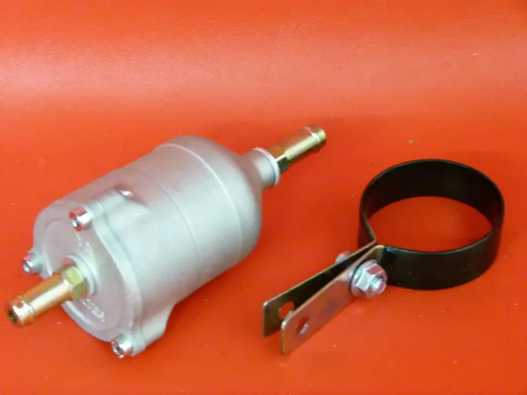

Oh ça doit être possible, mais je pense pas que des milliers d'ingénieurs se soient emmerdés à rajouter des filtres à huiles pour le plaisir sur les mécaniques modernes.
Il n'y a aucune filtration fine sur ces moteurs, d'origine, ce qui demande des entretiens plus fastidieux.
Tiens au passage, vu sur ebay : https://www.ebay.fr/itm/281376067506?mk ... rwj29K5xfk
J'ai vu un gars le vendre 70 balles sur LBC. Y'en a vraiment qui nous prennent pour des jambons. Pleins d'items neufs vendus sur LBC sont des chinoiseries vendues au prix du platine, dispos sur Aliexpress et consorts, agrémentés d'une liste de mot clés longue comme un jour sans pain pour happer le chaland, et pourrir sa recherche, au passage.
- Messages : 16866
Re: Triumph T140.... épurateur
Alors ce genre de filtre, avec un passage d'environ 6 mm à comparer à la vie de 8 du collier), c'est trop restrictif.
Et comment que c'est dedans ?
Je propose que tu en achètes un et que tu l'autopsies....
Toutafé, ça doit prendre un filtre de la taille de celui d'un XT500 ou XR250/400 mais avec une pompe trochoïdale d'un débit niagaresque comparé à nos pompes anglaises...
