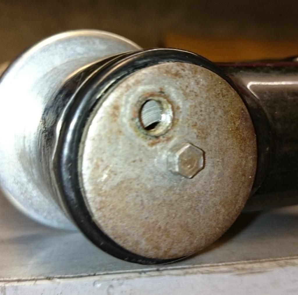

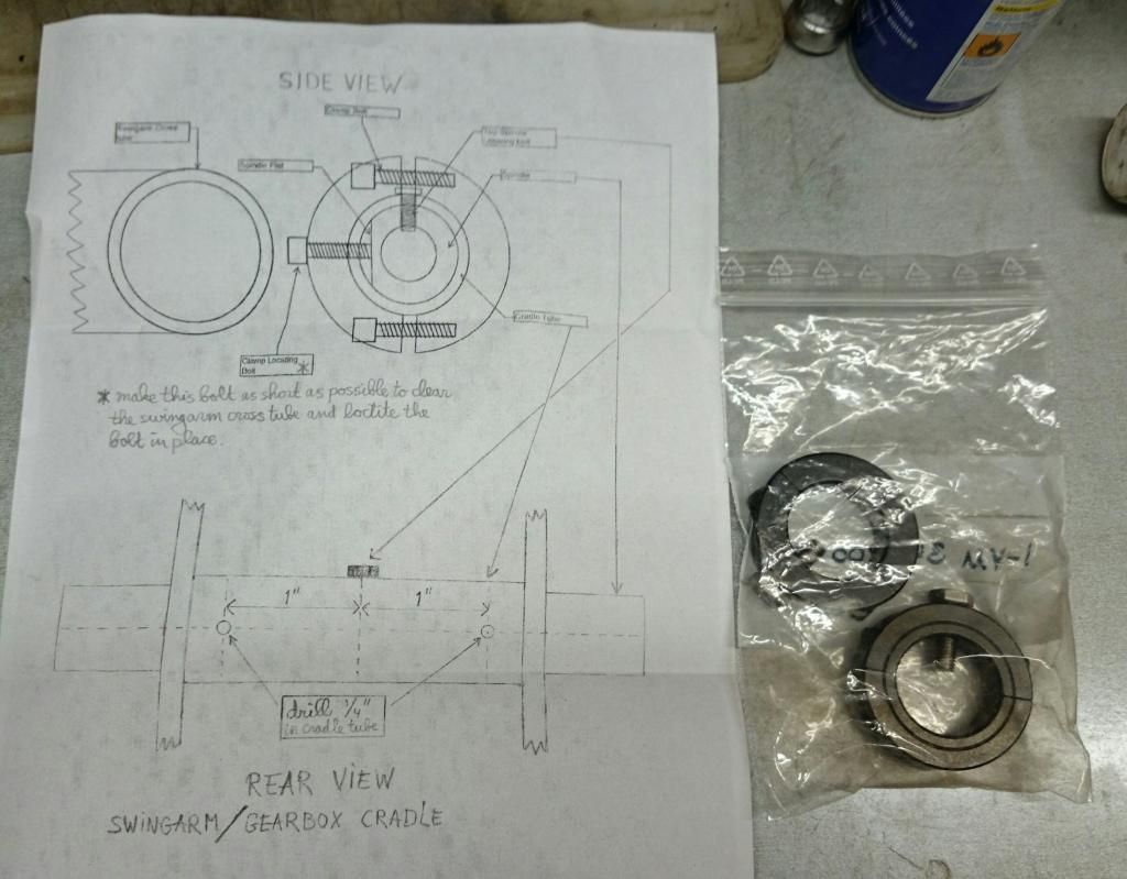

Merci Zerton, j'ai entre 10 et 15 centimes de jeu après décapage.

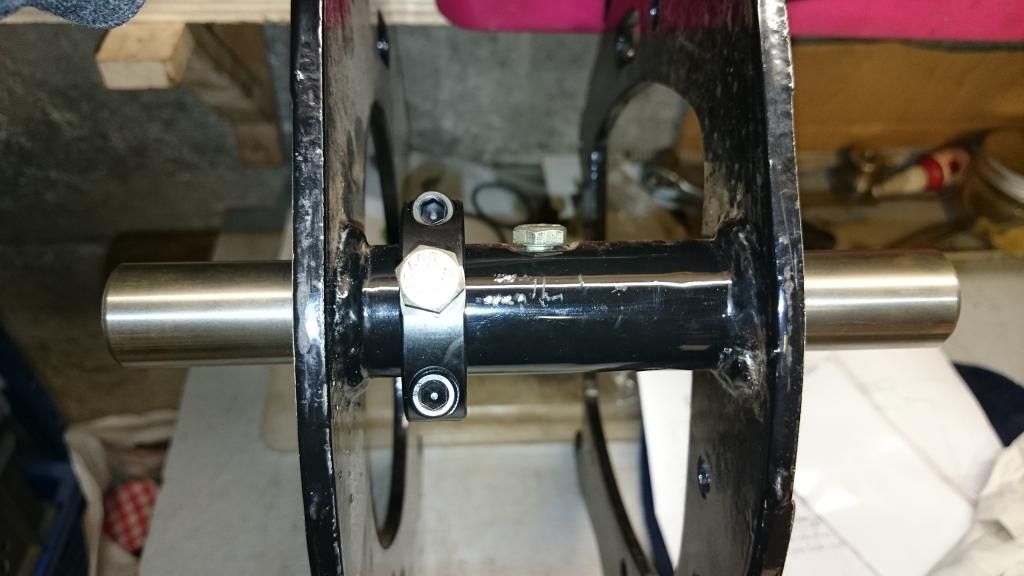

Montage à blanc avec le nouvel axe de bras oscillant (sans chanfrein), le trou de lubrification est masqué à 90%.
Je vais voir si à la dremel j'arrive a faire une gorge ds l'axe pour améliorer un peu.
Montage a blanc pour les anneau aussi. J'ai très très peu de jeu, je me demande si dans mon cas c'est une vrai valeur ajoutée.
Ds cette notice il parle de percer perpendiculaire à la vis centrale, mais j'ai pas eu l'impression que les plats de l'axe et la vis centrale était parallèle. A vérifier

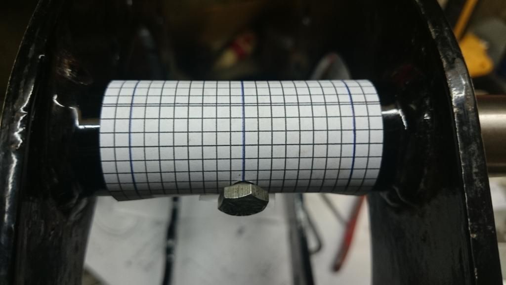

ds les starting block

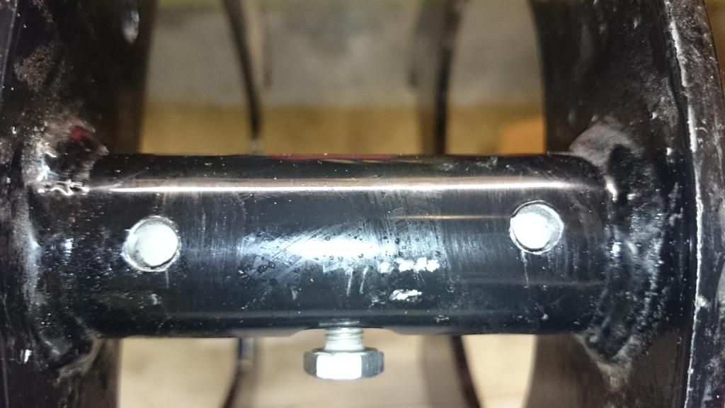

bon, je suis pas content du rendu esthetique car non alignés, mais les trous débouchent bien sur le méplat. Mes repères étaient bien pointé mais le perçage à foiré. Il faut absolument une perceuse à colonne.
Je pense que ca ne remet pas en cause le bon maintien de l'axe et l'utilité des anneaux.

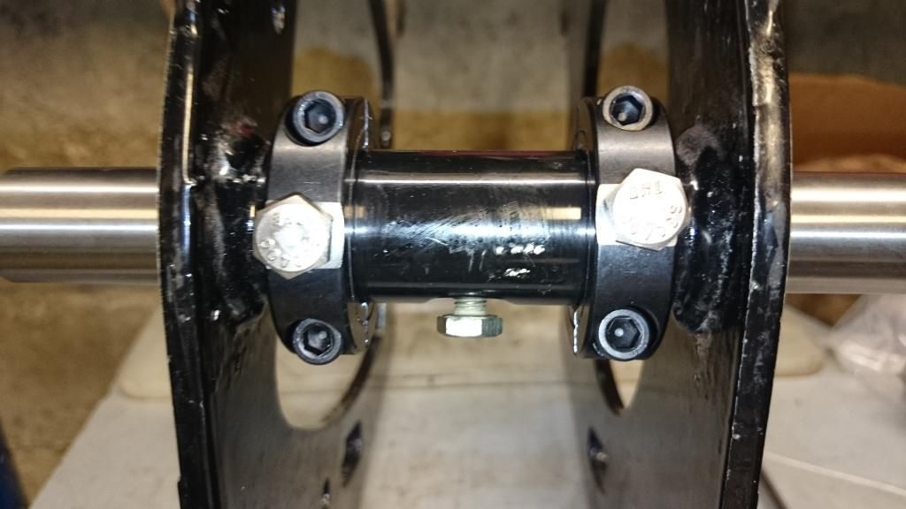

Oupss, j'ai raté un ou deux épisodes. C'est quoi, les demi lunes rajoutées ? Ça sert à quoi ??
JuJu
Messages : 1383
Localisation : Paris
Re: [Norton commando 750 Mk IV] Un puzzle vers l'aventure
Message non lu par JuJu »
c'est censé empêcher l'axe de bras oscillant de prendre du jeu ds le support moteur. Les demi lune sont filetée et une vis d'un 1/4 plaque l'axe ds son logement en appuyant sur les 2 méplats de celui ci. Probablement superflu ds mon cas mais comme c'était démonté...
