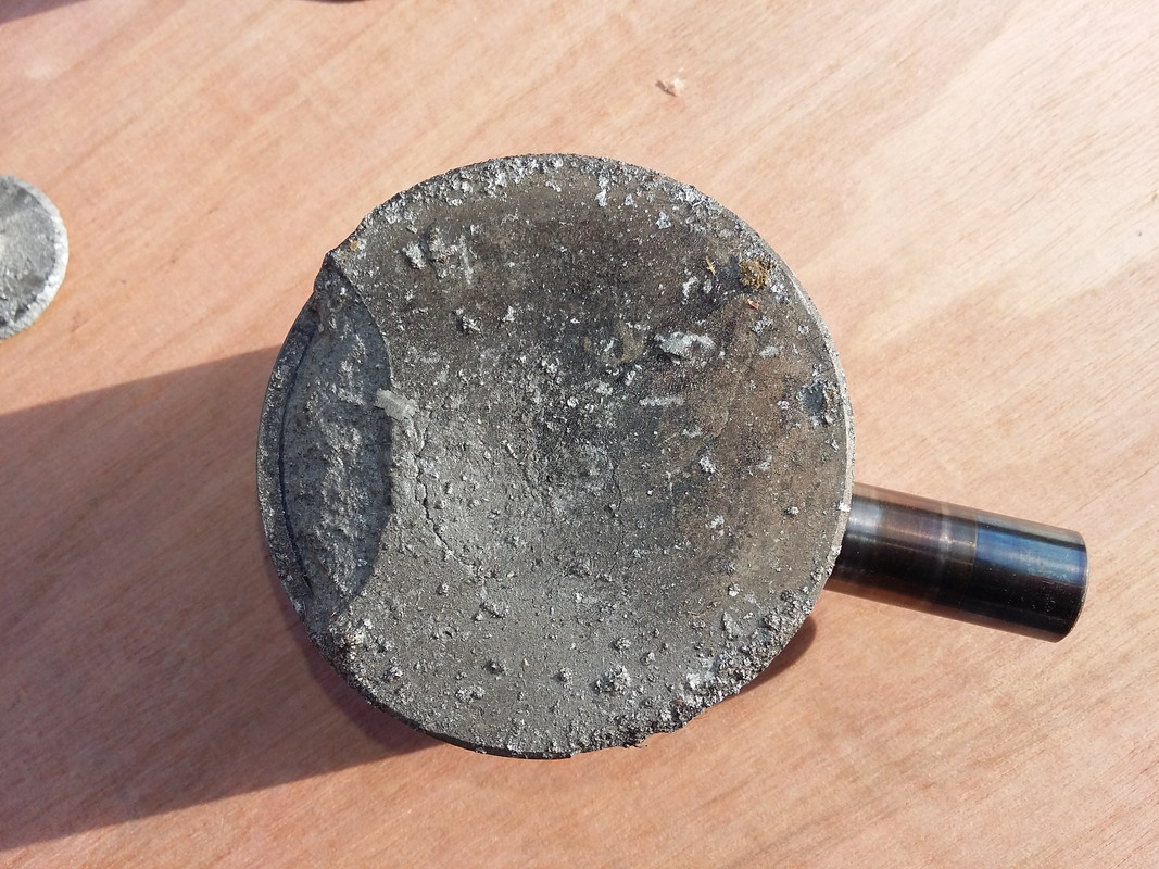

Pour résumer, au démontage, j'ai trouvé de l'huile dans la pompe, de l'huile au niveau des axes de culbuteurs, de l'huile sur les manetons et dans le vilebrequin
Par contre, les axes des pistons sont bien bleus, preuve d'un coup de chaud à ce niveau
Et les 2 cylindres ont des traces de serrage, particulièrement sur celui de droite, dont le piston est décalotté
Donc une montée en température anormale
Qui a dit que sur les Commandos, l'huile servait autant que l'air pour le refroidissement du haut moteur ?
Un faible niveau d'huile pourrait-il être la cause d'une surchauffe ?

On voit bien sur la photo de Maxime que la calotte était sur le point de percer.

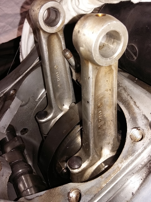

En regardant de nouveau mes photos, je me suis aperçu que la bielle de droite était montée à l'envers, c'est à dire avec son perçage de graissage côté intérieur
Ça n'a peut-être aucune incidence, mais c'est écrit ainsi dans le Haynes :
The connecting rods MUST be fitted with the oilways from the big end bearing facing OUTWARDS
Et c'est sur le cylindre de droite que le piston a explosé
Je ne pense pas que l'incident soit lié à ça, car sinon, il serait survenu bien plus tôt
Mais troublant cependant
Vapor lock ? Peut-être. Le blocage du boisseau pourrait avoir cette cause
Cependant, on était à mi-septembre, il faisait pas une température extrême, et en roulant, moins de risque de vapor lock je pense ?
Et 130km/h, on peut pas dire que la moto était surmenée !
Il me semble que le vapor lock, ça se produit plutôt quand la machine est à l'arrêt dans les bouchons, ou à basse vitesses ?

Si le trou de la bielle est à l'intérieur, le roulement reçoit moins d'huile.
Mais en général ce sont les pistons qui surchauffent le plus. Les casses de roulements seuls dans ces conditions sont plutôt rares.

Vu la gueule du piston c'est clairement le fait d'une carburation trop pauvre, ou d'une avance à l'allumage à la rue.
Dans les deux cas le signe avant-coureur de la casse est du "cliquetis", mais tu dis n'avoir rien entendu...
Tu as contrôlé le débit d'essence du robinet qui était ouvert ?
Si c'est un robinet avec le boisseau en caoutchouc regarde le diamètre de passage, ces caoutchoucs sont de la daube, ils ne tiennent pas à l'essence moderne, il gonfle jusqu'à quasiment boucher le passage de l'essence. A contrôler aussi son filtre, si le réservoir a eu du "Restom" ou autre, dans un passé lointain, celui-ci ne tient pas forcément correctement et des particules se détachent et bouchent le filtre, j'ai eu le cas sur une de mes bécanes où le Restom se désagrégeait en micro billes qui passaient le filtre et bouchaient les gicleurs.....
Apparemment la nouvelle formulation du Restom pour réservoir est compatible avec les nouvelles essence.
