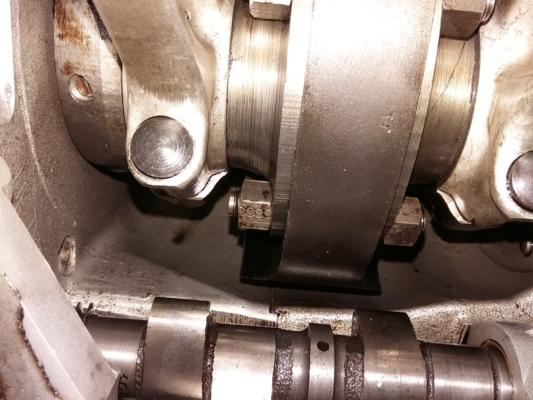

Je n'ai pas suivi ce post mais c'est comme ci je voyais une fêlure côté droit ....ou alors je rêve ...

Luc94 a écrit : 06 nov. 2019, 14:40 Image
On en a déjà parlé Luc, c'est un poil de mon chien ! :mrgreen:

Luc94

Ouf !! c'est mieux comme ça ;)

Luc94 a écrit : 06 nov. 2019, 15:12 Ouf !! c'est mieux comme ça ;)
C'est rigolo d'ailleurs, que tout le monde bute sur mon poil de chien mais personne ne percute, moi le premier, que la bielle de droite est montée à l'envers ? (c'est-à-dire avec le trou de graissage côté intérieur) :roll:

Pour la bielle tournée du mauvais côté, Bertrand a déjà apporté une réponse.
Je me permets d'y rajouter qu'il vaut mieux refroidir un tant soit peu le côté des pistons
qui est le plus chaud, c'est à dire les parois proches du centre du bloc cylindres.
Mais ton souci fait penser à un concours de circonstances, pas assez d'huile en "réserve",
sans doute une carburation un poil pauvre aussi.
Comme le dit Yves, tu peux vérifier le débit de tes robinets, y'en a qui ont eu des surprises... :roll:
