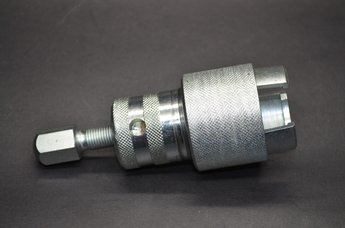

Papoune, il y a un extracteur dédié à ce pignon :
Re: RESTAURATION MOTEUR T110 1959
Publié : 14 déc. 2020, 21:01
par PAPOUNE
oui c'est celui-la que j'ai
je ne pense pas que le pignon arrives à passer par l'intérieur ?

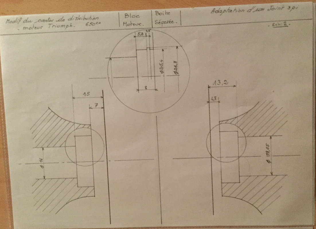

yvan d a écrit : ↑06 nov. 2020, 08:12 Pour la modif joint spi : je crois qu'il faut mettre un joint spi de boue de vilo de Norton ?
J'ai mis un joint spi de Triumph mais ça fait plus de modification
Salut, j’ai plaisir à vous lire sur cette remise en forme. Que de souvenirs.
Néanmoins, ayant souvent eu des doutes sur le graissage des bielles, j’ai # coulé # une fois à gauche ce qui décida le montage d’un spi.
J’ai utilisé le spi monté dans les carters de bloc (depuis 1963)
J’avais déjà fait passer cette image via Raspoutine, il y a quelques temps.
Les bouts de vilo, pas toujours frais, l’alignement de la bague Bz sur la soie du vilo rarement parfait etc..
On constate ce qui reste de pression au regard de la (vis) qui sort de moins en moins quand la température monte.
Je n’ai jamais eu à le regretter.
