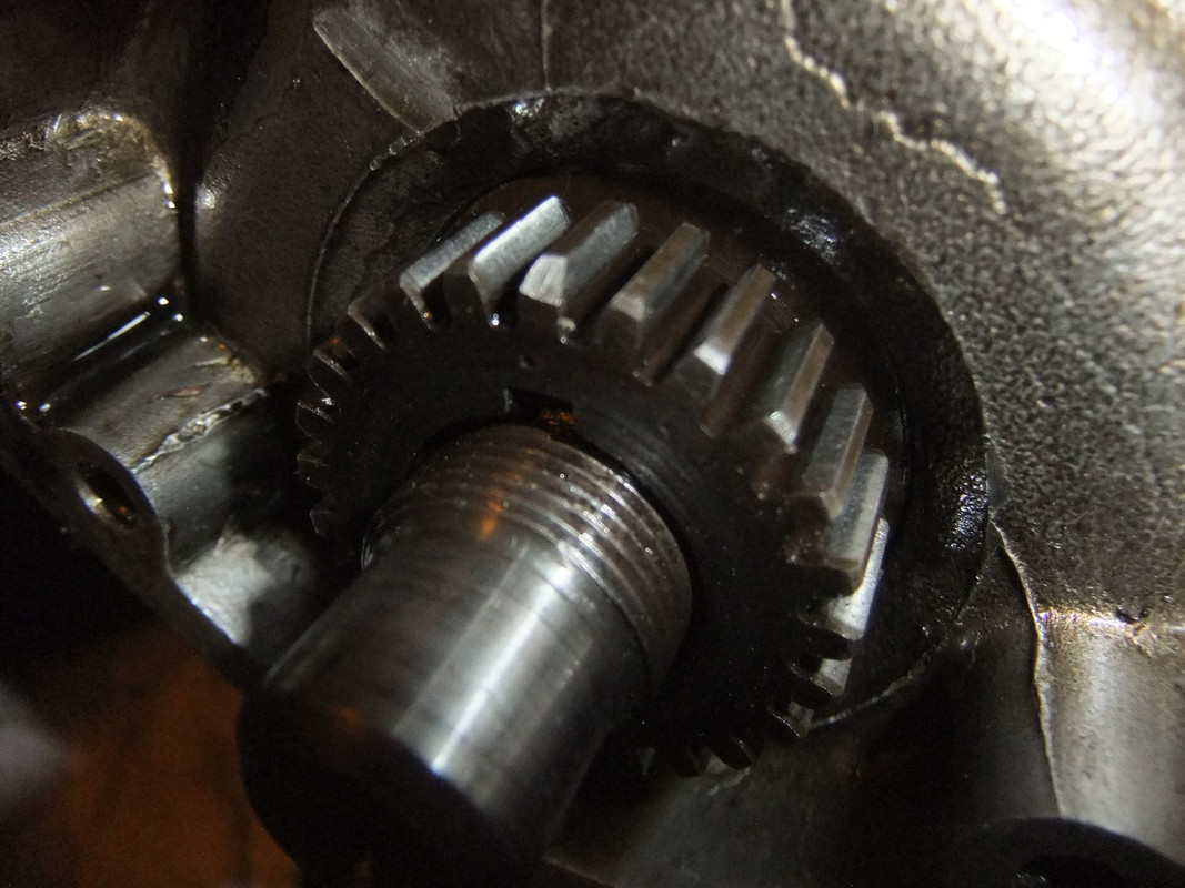

Ho, pourquoi, il a plein d'autres dents!!!! Sur la queue de vilo, c'est un caca, ou un gnon?
Joël 29
Messages : 1423
Localisation : Finistere
Re: RESTAURATION MOTEUR T110 1959
Message non lu par Joël 29 »
Cette dent a été meulée pour avoir un meilleur repère que le point je pense , j'aurais gardé ce pignon qui par ailleurs semble en bon état :idea:
Messages : 3053
Oui pour la dent meulée, mais ça ne répond pas au "caca ou pas ".... :mrgreen:
PAPOUNE
Messages : 364
Inscription : 14 oct. 2020, 12:37
Localisation : 60
Message non lu par PAPOUNE »
Plus de caca
Messages : 2848
La dent a du être un peu meulée un peu pour savoir où se trouve le repère quand l'écrou est en place.
Si c'était pour moi, je garderai le pignon, ça diminue très peu la surface de contact, en plus il y a toujours un contact entre plusieurs dents en même temps.
Ce qui est important sur ces moteurs, c'est qu'il y ait le moins de jeu possible entre le bout de la queue de vilebrequin et la bague bronze dans le carter de distribution, sinon la pression d'huile va baisser. Certains modifient pour adapter un joint spi comme sur les modèles Unit.
Messages : 11418
Tout ça donne l'impression que tu es parti pour un démontage / remontage minutieux en règle. Très bonne idée et je t'admire de te lancer là-dedans avec des connaissances en mécanique visiblement similaires aux miennes, c'est à dire pas très importantes.
Alors je ne vais pas donner de conseils.... juste 1 (puisqu'on parle de ce pignon). Je ne sais pas si sur le T110 il y a une rondelle entre ce pignon et le roulement mais s'il y en a une , surtout , surtout ne pas l'oublier en remontant.
Sur ma T140, j'ai mis une demi journée à désassembler ce pignon parce qu'il était trop enfoncé (rondelle absente) et que les griffes de l'extracteur ne pouvaient pas s'accrocher derrière les dents du pignon, elles cognaient dans le carter....
Bon courage.

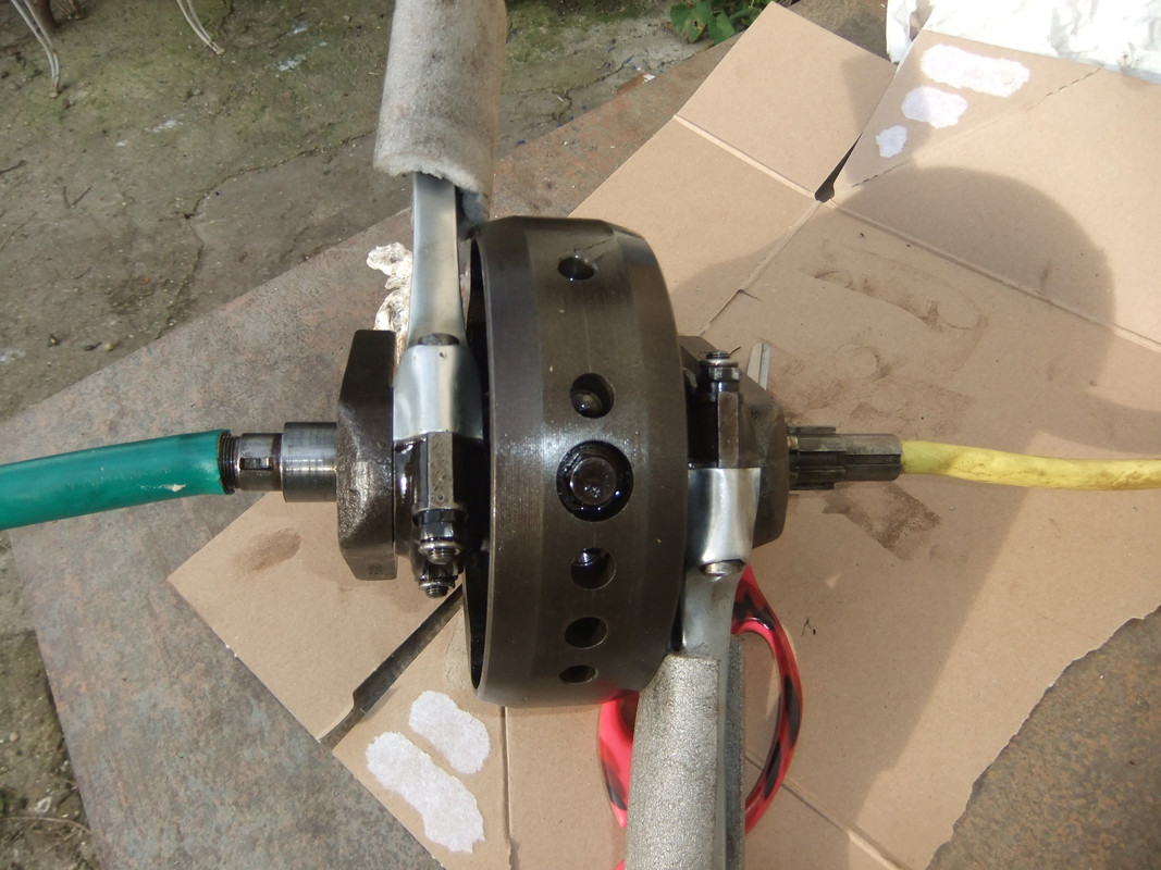

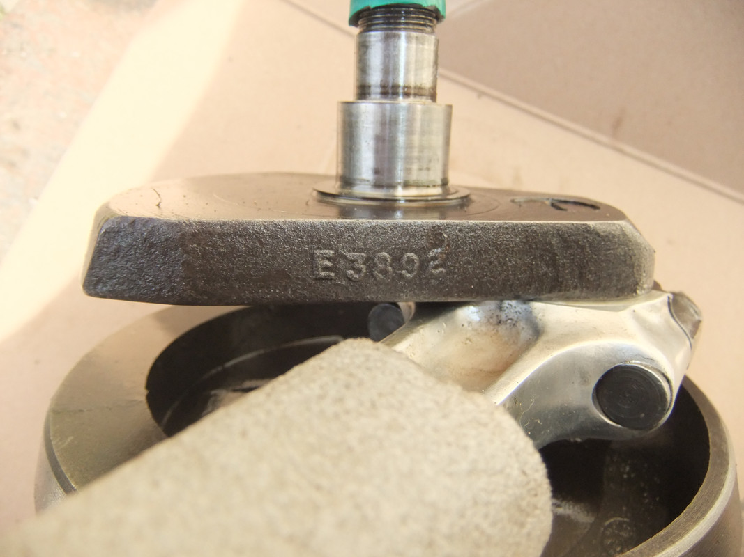

Qu'en pensez-vous ,c'est du T110 ou du T120
La dernière image c'est pour papoune 8)
guyader
Messages : 3419
Localisation : F 73
Message non lu par guyader »
https://i.postimg.cc/bNT4B2KZ/017.jpg
Il y a une belle crique sur cette bielle, non ?
philippe 13
Messages : 3125
Le pignon de distribution en bout de vilo tu le gardes, par contre la bielle tu la jettes.
25 dents pour le pignon sur le primaire ca fait beaucoup et sans doute trop pour une utilisation urbaine, sauf si tu fais 14 kilogrammes.
PAPOUNE
Messages : 364
Localisation : 60
Merci philippe 13
Vilebrequin de T110 ET ACC T120 carter a gros roulement
Je ne me trompe pas ?
merci
les vilos des T110 et T120 sont identiques
les 3134 était montés sur les pre unit aussi (depuis le kit racing des 500)
sur un moteur de 59 c'est obligatoirement un gros roulement
mais l'histoire des petits et gros roulements concerne le roulement coté distribution
par contre cote primaire c'est mieux de mettre un roulement a rouleaux

guyader a écrit : 07 nov. 2020, 14:11 https://i.postimg.cc/bNT4B2KZ/017.jpg
Il faudrait regarder si elle est fissurée ou si c'est une rayure. Ce n'est pas pareil.
