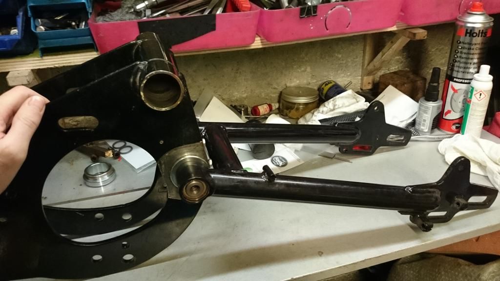

Montage a blanc du support moteur/bras oscillant puis collage à la loctite 660 de la bague.
On va voir si ca prend et tient.

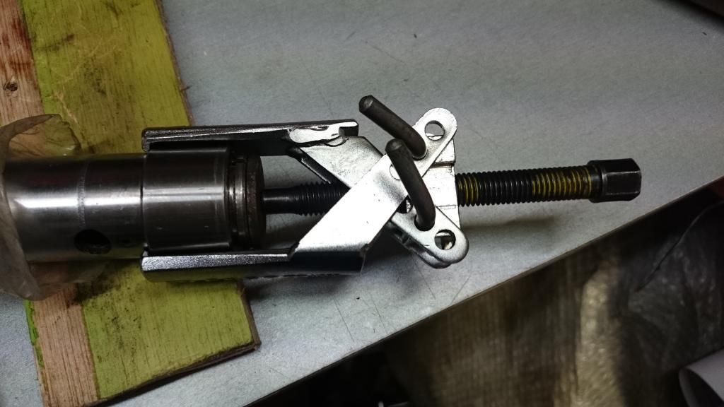

Coté fourche, Andover me renvoit une autre bague, j'en ai ch*!£ pour virer la neuve : arrache + clé a choc !

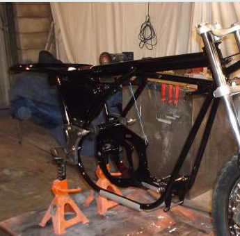

Petite question partie cycle arriere, sur une annonce du boncoin je vois cette photo pour tenir le support moteur avec des pattes "maison"
Je comptais rentrer le support moteur avec le bras oscillant deja monté, c'est possible?
Quelles sont ds les grandes lignes l'ordre de remontage, support moteur, platine, support batterie, gb arr, amorto, pour pas trop se galerer.
Mon objectif intermediaire est d'avoir moto sur ses roues avec moteur et boite hors cadre.
- Messages : 16835
Re: [Norton commando 750 Mk IV] Un puzzle vers l'aventure
Tu peux monter le bras après les platines et monter l'ensemble ensuite dans le cadre.
Isolastic arrière ensuite, puis moteur accroché par la culasse qui fait (un peu) le pendule dans le cadre,
puis on accroche la partie la plus antérieure des platines après le moteur et quelquefois à ce stade, il faut défaire
l'attache au niveau de la culasse. Ensuite on met les fixations arrières du moteur en place.
Puis isolastic avant, puis la boîte, etc...
Mais on protège avant tout les tubes du cadre avec ce qu'on veut.

en tout cas support de batterie après le réservoir d'huile, je me suis fait avoir une fois...

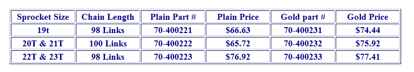

Pour la chaine avec un pignon de 19 et la couronne d'origine, je dois prendre combien de maillons?
D'après Oldbritt 98?
Regina comme marque ça le fait?
- PPAT
- Messages : 3064
- Localisation : Bonvillers
avec 22 dents et couronne OR, une courroie en 896 mmm, 100 maillons ça marche.
PPat
PPat
JR
- Messages : 998
98 maillons pour un 19 dents c'est bon .
Le tableau Old Britts est surprenant ( d'habitude les infos sur leur site sont excellentes ) ça m'etonnerait qu'avec un 22 ou 23 dents il faille une chaine plus courte qu'avec un 20 dents !

Et donc, il faut bien qu'il y en ait un qui se dévoue pour te dire que le 19 sur la route, ça mouline....
- JuJu
- Messages : 1383
- Localisation : Paris
Ah, je croyais que le 19 etait le plus adapté au vitesse legale.
- Chine
- Messages : 3102
- Inscription : 24 mars 2007, 17:30
- Localisation : Cotes d'Armor
Juju,21 dents est un bon compromis en usage road ,un 19 dents ça donne un 100 KM/H a 4000 tr/m environ mais un très bon rapport en course de côte.
