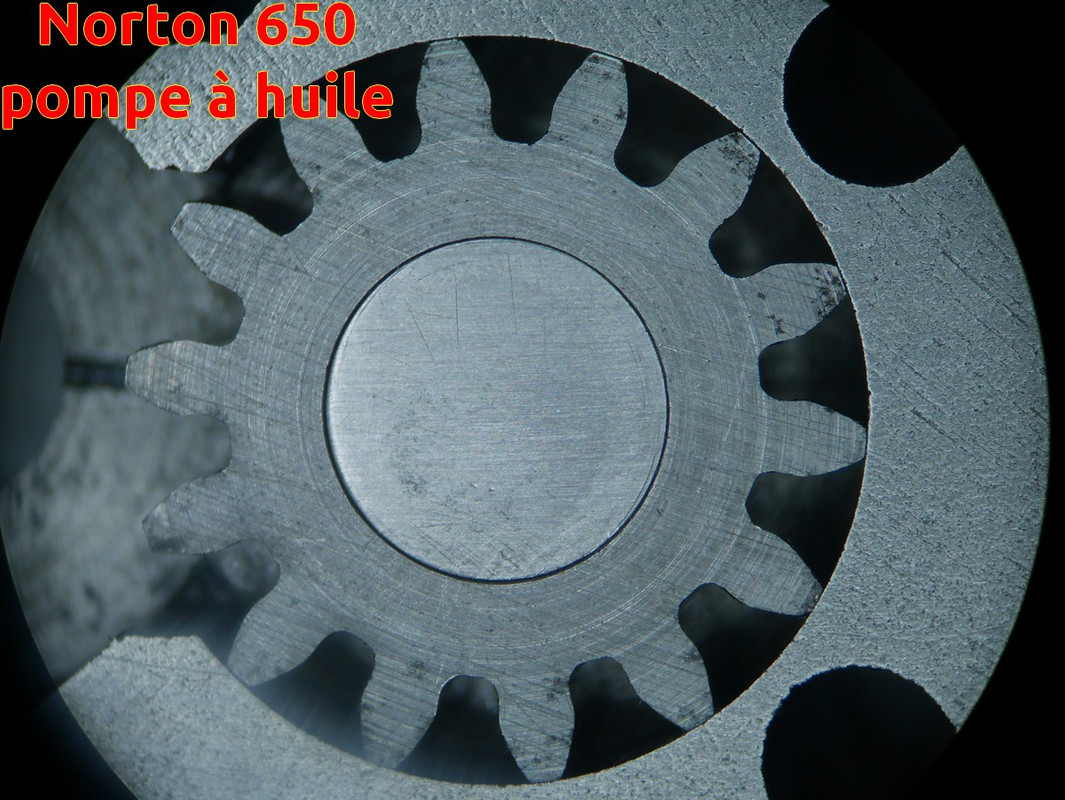

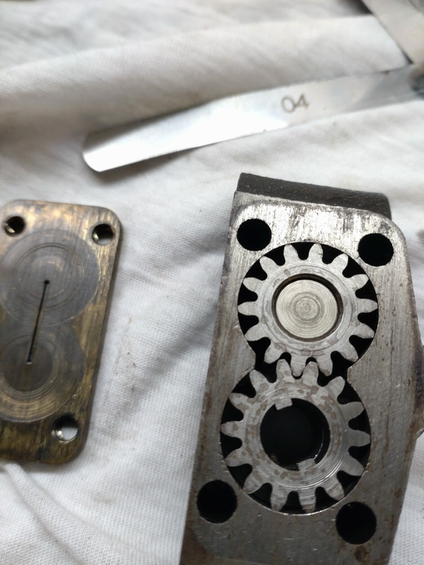

La descente d'huile est sûrement due à la pompe, je pense, je n'ai pas fait de mesures mais j'y pensais : mettre un tube au-dessus de la pompe avec une réserve d'huile et voir combien descend en un certain temps, avec de l'huile de transmission auto ça devrait être plus rapide.
Je repensais à la pompe de 650, je me suis dit les mesures sont elles bonnes, etc.
Je la redémonte, et de suite on sent la différence, les pignons sont difficiles à retirer tellement le jeu est minime, les pignons sur l'axe libre sont très difficiles à enlever et remettre etc.
Il n'y a pas photo, même par rapport à la neuve.
Et pourtant elle a servi, il y a des petites traces d'oxydation, quelques rayures.
Je refais donc les mesures engrenages 20,28 mm et alésages 20,32 mm (donc 4/100 mm), coté pompe vilo et moins coté pompe retour.

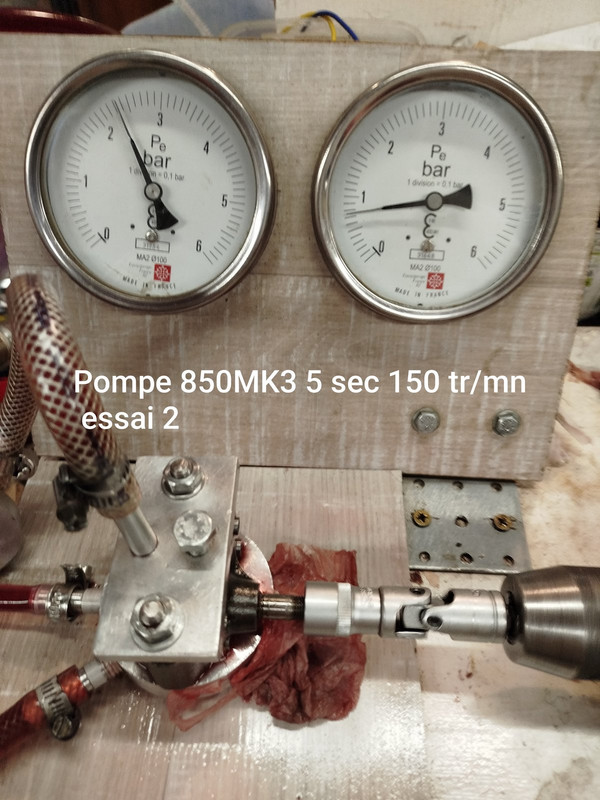

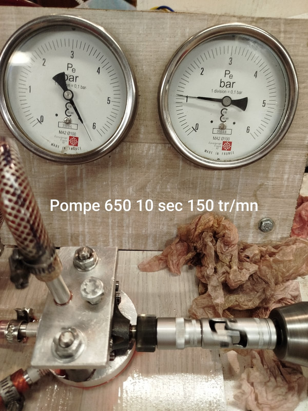

Avec le test de la pompe neuve il va falloir que j'ajoute ça au document.
Sinon comme les pompes donnaient la même pression j'avais pensé les entraîner par un moteur pas à pas pendant un temps (un nombre de pas) bien déterminé.
J'ai une base d'une ancienne imprimante 3D (de 2012) je m'en suis servi pour commander un moteur à priori un NEMA17, ça fonctionne mais très vite vers 1 bar de pression le moteur n'arrive plus à faire tourner correctement la pompe.
Donc il faudrait plus puissant, mais ça coûte vite un peu cher.
Alors j'ai utilisé la perceuse à 150 tr/mn pendant 10 sec et 5 sec, c'est assez approximatif bien sûr.
J'ai été surpris de voir que la pompe de 850MK3 faisait presque aussi bien que la neuve, alors la différence c'est que la pression redescend plus vite à l'arrêt, donc fuite interne plus importante.
La pompe de 650 demande plus de temps (pignons moins larges), mais la pression redescend encore plus lentement, très peu de fuite interne.

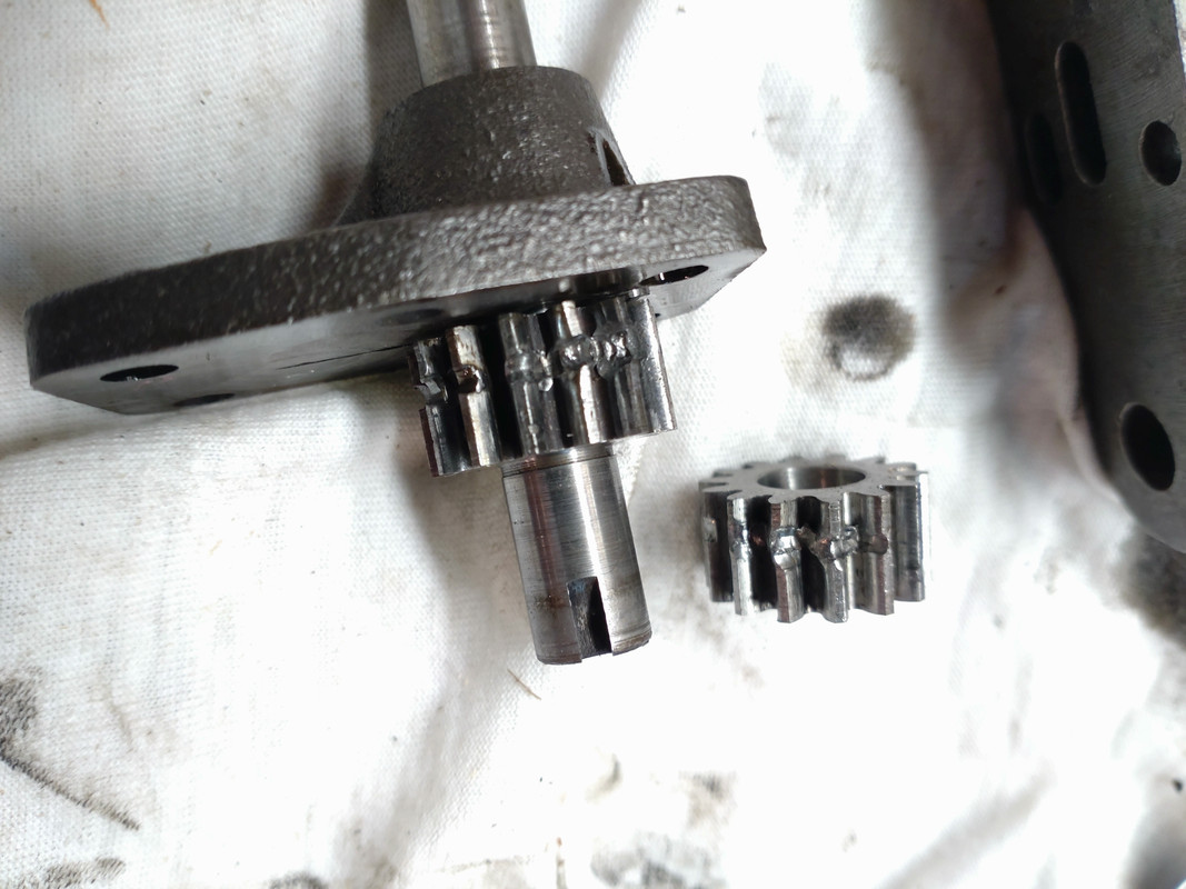

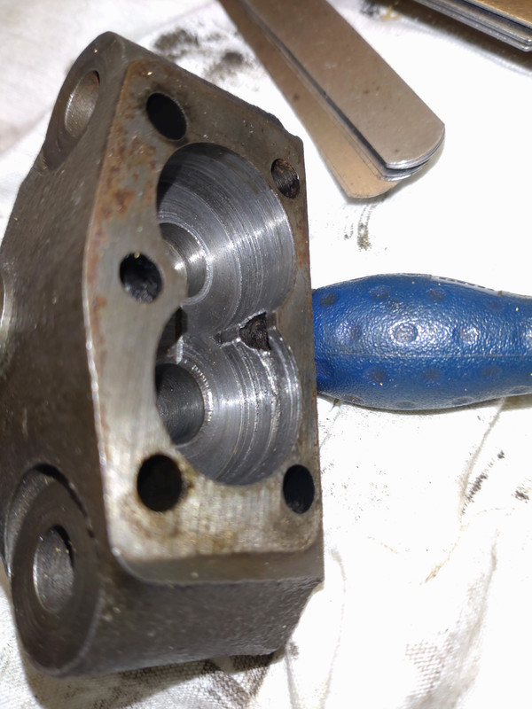

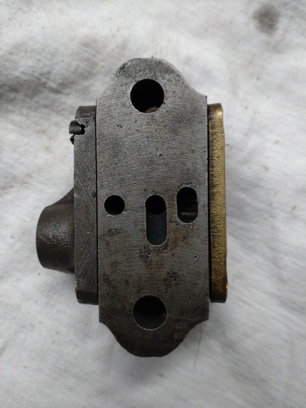

L'histoire de cette pompe de 650 me trotte dans la tête depuis la lecture des tests.
Bon, maintenant, ça me trotte moins parce que j'ai réussi à remettre la main sur une pompe que j'avais achetée dans une bourse
et qui trainait avec d'autres pièces moteur de Norton à l'époque où je roulais en Atlas. Mais mal regardée à l'époque,
funeste erreur même si je l'avais payée une poignée de haricots. :lol:
L'ayant retrouvée, je l'ai ouverte.
Mon coeur palpite, vais-je avoir des jeux similaires à ceux trouvés par Michelm ? Ma plus petite jauge d'épaisseur (4/100) refuse de s'insérer -côté retour -à moins de l'abîmer.
Patatras... :cry: :|
Un truc indigeste sans doute ?
Ah bah oui, si j'avais bien regardé, je ne l'aurais pas achetée il y a heu...sans doute une quarantaine cinquantaine d'années.
Nez en moins, les mesures sur les pignons de retour sont autour de 5/100 de jeu, mais au pied à coulisse, je n'ai que ça pour les diamètres intérieurs.

Merci d'avoir ouvert cette pompe et de mettre les photos ! 8)
Est-ce une pompe d'atlas ou de 650 ? Celle d'Atlas que j'avais testée avait les engrenages comme les Commando, donc plus larges.
Les engrenages la largeur c'est combien ?
Le dessous l'embase c'est comment ? Sur les Commando c'est 2 trous oblongs et un seul sur la 650.
Aussi le test à la lime du corps en fonte, si ça se lime comme de la fonte "normale" ou si c'est dur (fonte trempée apparemment).
Sinon dommage elle a avalée un morceau indigeste ! :mrgreen:
Messages : 16757
Re: Norton Pompe à huile, clapet de surpression, banc de test
Je suppose que tu parles de l'épaisseur des engrenages.
Retour: 10.28
Aller: 6.31
Photos...
Ce numéro m'interpelle, ça ressemble pas à une référence pièce. Num de fabrication peut-être...
Sinon, facile à limer ! de la vraie fonte toute bête.
michelm
Messages : 2520
Localisation : 63 Puy de Dôme
Message non lu par michelm »
Ce n'est donc pas une pompe de 650, c'est 4.7 mm au lieu de 6.3 mm, 2 trous oblongs, la fonte "normale", peut-être une d'Atlas ou Commando.
Messages : 16757
De toutes les façons, ma messe est dite pour elle...RIP. :roll: :mrgreen:
