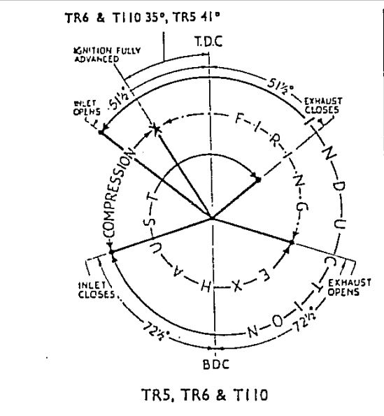

Papoune, ton calage doit être vérifié en faisant les angles AOA et RFE, tu n'as pas l'air d'avoir compris, les repères de calage sont faits piston au PMH, phase début d'admission, la soupape d'admission est déjà légèrement ouverte, donc le poussoir est dans la phase où il lève, et phase fin d'échappement, la soupape d'échappement est en fin de fermeture, poussoir en phase de descente. Il y a un moment ou au PMH les deux soupapes sont un peu ouvertes, c'est ce que l'on appelle le "croisement",
relit l'article que j'avais fait sur le calage de la distribution :
https://www.motos-anglaises.com/techniq ... tribution/
Re: RESTAURATION MOTEUR T110 1959
Publié : 20 déc. 2020, 12:05
y aussi un truc qui s'appelle " diagramme de distribution " dans le workshop
tres commode pour eviter de s'emmeler les pinceaux

Merci tricati et philippe
J'ai compris mon erreur :oops:

Tu ne vérifies pas le début de la levée en degrés au comparateur par rapport au diagramme que Philippe a mis ? :?:
